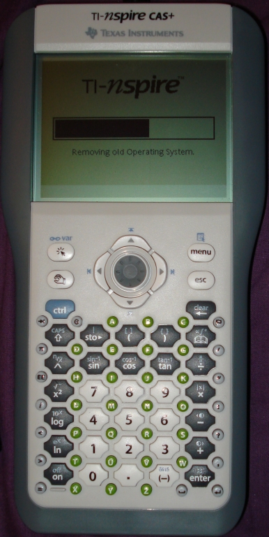

Hélas, ceux qui se sont amusés à utiliser la combinaison de touches qui sur les Nspire ultérieures lance le menu de maintenance, :nsmep: :nsen: :nsp: , ont eu une surprise fort désagréable: cette combinaison n'affiche aucun menu et déclenche l'effacement immédiat de l'OS sans aucune confirmation! :mj:
