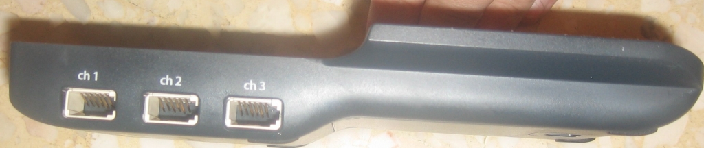

Dans une news précédente, nous vous faisions découvrir l'interface TI-Nspire Lab Cradle permettant de connecter des capteurs sur TI-Nspire.
Nous attirions votre attention sur la présence de deux types de prises différentes, l'une étant tout simplement le reflet dans un miroir de l'autre:
- les prises pour capteurs analogiques à 6 broches
- les prises pour capteurs numériques/digitaux à 6 broches
331 332
Jusqu'à présent, nous avions qualifié la prise analogique de propriétaire.
Or, les prises téléphoniques de Grande Bretagne ont l'air curieusement similaires:
489 490
Et effectivement, ça passe comme une lettre à la poste! :bj:
491
Grâce à cette découverte, il est donc désormais possible d'économiser sur le prix des prolongateurs puisqu'il n'y a plus besoin de passer par un fournisseur officiel! :bj:
Cela ouvre également la voie aux tests de nombreux autres accessoires téléphoniques, comme les multiplicateurs de prises ou inverseurs de genre et leurs diverses combinaisons! :bj:
Attention toutefois à un petit détail. Seuls 2 fils suffisent à faire fonctionner un téléphone.
Aussi, la plupart des prises que l'on trouve ne seront pas câblées entièrement: seules les 4 broches centrales seront présentes (prises 431A), parmi lesquelles seules les 2 broches extérieures servent au téléphone.
Ce câblage est insuffisant pour une communication correcte avec le capteur TI/Vernier.
Vous devez donc vous orienter vers des prises entièrement câblées avec les 6 broches (prises 631A), certes un peu plus rares et chères, mais avec lesquelles vous réaliserez quand même de grosses économies:
