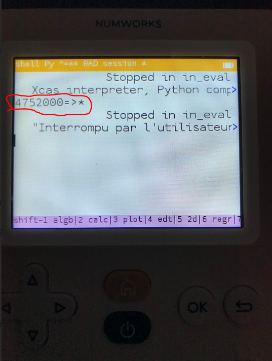

tony_865 wrote:Concernant khicass, la raison pour laquelle j'ai été découragé est que ça ne semble pas fonctionner dès le début. A titre d'exemple, j'ai refait un essai avec la toute première commande du tutoriel vidéo que tu viens de poster, mais j'ai quelque chose qui ressemble à une erreur.
Mais on dévie du sujet principal.
Non, on est en plein dedans. Avec la version N0110 de KhiCAS, ça fonctionne instantanément. C'est bien le portage sur N0115/N0120 qui est en cause. Il faudrait tester d'autres commandes pour voir un peu ce qui fonctionne et ce qui ne fonctionne pas.
Je pense que je vais devoir un jour ou l'autre reprendre ce portage (j'avais refusé de le faire jusque là suite à la guerre que Numworks a déclaré à KhiCAS en 2021 et aux fonctionnalités minimalistes de leur SDK) car cela fait in fine de la mauvaise publicité pour KhiCAS comme on le voit ici. Et si j'ai bien compris l'auteur originel du portage ne s'en occupe plus du tout.

Le message d'erreur indique que ça plante en raison d'un test que je fais pour vérifier qu'il y a encore un peu de mémoire disponible avant de se lancer dans un calcul, c'est dans gen.cc
Code: Select all
  bool gen::in_eval(int level,gen & evaled,const context * contextptr) const{
#ifdef TIMEOUT
    control_c();
#endif
    if (ctrl_c || interrupted || !stack_check(contextptr)) {
      interrupted = true; ctrl_c=false;
      *logptr(contextptr) << "Stopped in in_eval" << '\n';
      gensizeerr(gettext("Stopped by user interruption or stack overflow."),evaled);
      return true;
Et ce test pourrait échouer sur la N0120 pour une raison inconnue, peut-être liée au fait qu'il y a plus de RAM sur la N0120(?). Dans ce cas, aucun commande ne doit fonctionner sur la N0120. Mais en désactivant le stack_check, ça devrait fonctionner. Il faudrait un volontaire qui a accès aux outils de développement et possède une N0120 pour tester...

Bon, c'est pas ça, car la version de gen.cc utilisée dans le portage ne fait pas appel à stack_check. Il faut plutot chercher au tout début de gen.cc
Code: Select all
#if defined DEVICE && !defined NSPIRE_NEWLIB
size_t stackptr=0x20036000;
#else
size_t stackptr=0xffffffffffffffff;
#endif
A mon avis, le pointeur vers la stack n'est pas à la bonne adresse sur la N0120. Dans ce cas en désactivant le check avec #if 0 // defined DEVICE ... ça devrait marcher.
