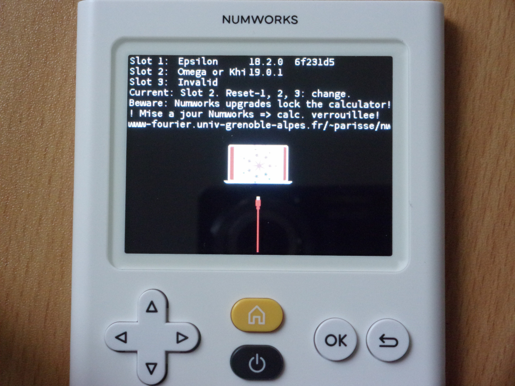

15441Intéressons-nous maintenant à la nouvelle possibilité de multiboot enfin compatible avec l'utilisation de l'application KhiCAS. Le nouveau bootloader (chargeur de démarrage) de Khi découpe la mémoire Flash en 3 slots, nommés ici 1, 2 et 3 :
  • le slot 1 de 3,5M correspond au début du slot A de Phi
  • le slot 3 de 4M correspond exactement au slot B de Phi
  • le slot 2 de 0,5M est un petit espace intermédiaire entre les deux
15437Et c'est cela qui change tout, Bernard a sorti une version minimaliste du firmware Khi. Ne comprenant aucune application intégrée elle est dédiée au seul lancement des applications rajoutables dont KhiCAS entre autres.
Un avantage annexe de cette version minimaliste est qu'elle laisse bien davantage de RAM libre pour les applications, 176K au lieu de 97K ! :D
Tu peux donc enfin obtenir à la fois les dernières fonctionnalités du firmware officiel Epsilon et l'application KhiCAS. Il te suffit :
  • d'installer Epsilon dans le slot 1
  • d'installer la version minimaliste de Khi dans le slot 2
  • d'installer l'application KhiCAS qui ira donc dans le slot 3

1543815439Voilà, le plus dur est fait. Maintenant, toujours avec la calculatrice en mode de mise à jour protégé via reset+
4
, il te suffit :
  • d'installer la version minimaliste de Khi avec le bouton Khi slot 2
  • d'installer les applis additionnelles dont KhiCAS avec le bouton de ton choix, soit KhiCAS stable soit KhiCAS alpha
Le contenu du slot 3 affichera alors Invalid mais ne t'inquiète pas, c'est normal puisqu'il ne contiendra plus de firmware amorçable.
Tu disposes maintenant du meilleur des 2 mondes : :bj:
  • raccourci reset+
    1
    pour le firmware officiel Espilon avec ses dernières fonctionnalités
  • raccourci reset+
    2
    pour les applications additionnelles dont KhiCAS

Re: Khi: bootloader conforme France, multiboot Epsilon+KhiCA
Unread postby Yaya.Cout » 08 Apr 2022, 17:11
D'ailleurs, avez-vous des problèmes pour désactiver le mode examen depuis Khi (c'est pour savoir si mon bug vient de mon bootloader ou de Khi…)
Yaya.CoutProgrammeur
Niveau 8: ER (Espèce Rare: nerd)
Level up: 58.6%
Posts: 58
Joined: 15 Jan 2022, 15:20
Gender: Not specified
Calculator(s):
MyCalcs profile
GitHub: Yaya-Cout
Unread postby parisse » 08 Apr 2022, 17:49
Je n'ai rien remarque. Si on est dans KhiCAS, le mode examen est desactive a la connexion sans confirmation, si on est dans Khi apres confirmation. Et ca a l'air de marcher avec reset.
