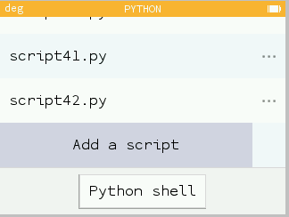

Unread postby ptijoz » 23 Nov 2018, 09:50
Pour info, @Ecco de Numworks vient de me répondre (sur le lien de mon message précédent) :
The fix for this is coming very soon. We're removing the arbitrary limit altogether :)
et le ticket est clos !
Réponse de l'équipe :
This is fixed in the version 1.9.0
ils sont efficaces :)
la modif sera dans la prochaine version 1.9.0 (j'ai testé en recompilant la release et on peut mettre autant de scripts que l'on veut (dans la limite de la mémoire disponible)
