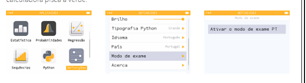

Unread postby critor » 19 Apr 2022, 20:40
Devant des épreuves qui se rapprochent, le document officiel avec le détail des manipulations de mise en mode examen portugais si disponible (ou à défaut reset de la mémoire) pour chaque modèle est maintenant sorti :
https://aesv.pt/images/2021-22/exames/C ... _exame.pdf
Manipulations à réaliser par chaque candidat sous la supervision d'un surveillant.
Le cas de la nouvelle NumWorks N0120 EX est traité, même si je ne note rien de différent par rapport à la N0110 qui incluait déjà le nouveau mode examen portugais (rajouté avec la version 17.2 de Janvier dernier) :
Les épreuves scientifiques sont fin juin si je ne me trompe pas (merci RapidZapper) :
NumWorks a donc encore un peu de temps si ils souhaitent dépanner les (rares ?) candidats qui se sont trompés en achetant la NumWorks N0110 non autorisée.
Ce serait je pense un très bon geste en terme d'image.
Mais d'un autre côté je suppose que les victimes sont très peu nombreuses parmi les candidats à la session 2022, et de plus dans leur intérêt se sont déjà équipées différemment depuis un bon moment suite aux informations inexactes de la rentrée 2020 (et forcément chez la concurrence de plus, la validation de la N0120 venant à peine d'être annoncée cette année, et ce nouveau modèle n'étant même pas encore en stock). Donc on leur donnerait une N0120 que je crains qu'elles ne l'utilisent pas, car elles se sont déjà habituées à autre chose, et que ce n'est à mon avis pas maintenant quelques semaines avant les épreuves qu'il faudrait changer pour un modèle n'ayant rien à voir, aussi intuitif soit-il.
