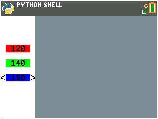

Afyu wrote:
critor wrote:Une fraction de seconde, mais si tu laisses la flèche enfoncée pour enchaîner les modifications tu vas vite le sentir.
Oui le background TI-Basic me semble instantané à la différence.
Il faudrait remplir un rectangle plus petit, je ne vois pas d'autre solution. Mais là ça touche à l'identité visuelle de l'outil telle que pensée au départ, donc ce n'est pas à moi de prendre l'initiative de ce changement.
Le but était de garder une conception en Python. Mais effectivement, on pourrait l'adapter en TI-Basic.
Oui, je pense qu'une des solutions les plus simples et les plus efficaces serait de réduire la taille de la zone colorée, et surtout de la réduire à un unique rectangle et non un assemblage de rectangles.
Par ailleurs, si j'ai bien compris, il va falloir retracer un rectangle de fond avant chaque actualisation des chaînes de caractères affichées, afin d'éviter des superposition de textes. Je regarderai peut-être ça ce soir :)
Il n'y a déjà plus que 2 rectangles de dessinés à chaque changement de valeur avec le code que j'ai optimisé , contre 4 auparavant :
Le rectangle R ou G ou B selon la valeur que tu as modifiée (nécessaire pour effacer la valeur qu'il y a dessus), et le gros rectangle représentant la couleur.
Ce n'est pas la seule optimisation, les écritures de texte passent également de 5 à 1.

Je ne vois pas comment on pourrait faire la même chose en Ti-Basic ? Il n'y a que 15 couleurs à ma connaissance.

Bobb wrote:Je ne vois pas comment on pourrait faire la même chose en Ti-Basic ? Il n'y a que 15 couleurs à ma connaissance.
Pas impossible, il te faut juste penser différemment. ;)
Le TI-Basic peut afficher l'ensemble des couleurs RGB-565 via les images de fond d'écran.
Donc par exemple tu peux te prendre une mire avec un dégradé couvrant l'ensemble des couleurs RGB, et la convertir avec notre outil en ligne :
img2calc.php
Cela te donne quelque chose comme ça :
Il faut ensuite réinventer ton interface en fonction de ça. On peut imaginer faire parcourir la mire à un pointeur déplaçable avec les touches fléchées, ou bien d'autres choses encore.

Très sympa comme script.
Personnellement, j'aurais séparé l'interface en deux comme sur la version de critor :
et j'aurais ajouté la valeur set et la valeur get car elles peuvent être différentes et cela joue de vilain tour aux créateurs de jeux.
Faudrait que je fasse un prototype au brouillon pour le donner à faire à mes élèves de 1ère NSI.
J'imagine que seul le paramétrage via les flèches est codé, et qu'on ne peut pas saisir les valeurs au clavier.
