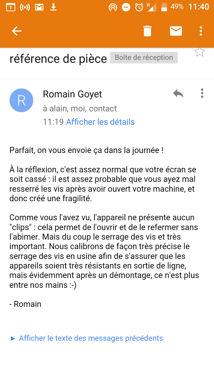

Bonjour, alors si vous avez une numworks faites trèèès attention elles sont moins solides que les TI et CASIO ( l'écran surtout ) elle m'a échappée des mains ce matin résultats : grosse félure sur l'écran la moitié droite ne fonctionne plus ( je vois l'input mais pas l'output dommage pour une calculette ... ) si vous devez en racheter un, je vais démonter ma calculette ce soir je vous dirais la ref en détail, ( sur le site de numworks c'est juste écris le driver de l'écran ... ), Bref attention avec la calculette :p
Je vais commander l'écran ce soir si c'est assez rentable ( genre pas 50€ écran + port sinon on en rachète une ) heureusement que c'est plutôt facile à changer l'écran ( pas de soudure :D )
( oui j'ai eu une N++ l'espace de 3 calculs x') )
( je prend ça un peu comiquement mais je vous promet ce matin j’étais vraiment pas bien ... genre passs du tout )

Mon père a envoyé un mail au support pour savoir si on pouvait avoir un petit geste commercial pour le rachat ( on sait que la garantie a sauté ) et ils ont répondu que comme l'appareil a permis d'éveiller ma curiosité sur le territoire de l'électronique ils nous renvoies un écran :D ( C'est une pièce sur mesure ) Ils méritent un gros coup de pubs :P B-) B-)
Sinon M.Goyet nous a envoyé un mail à moi et mon père pour nous expliquer la casse de l'écran :
Plus qu'à trouver une solution pour solidifier la structure ( on a foiré 3 vis sur 6 et on a pas réussi a revisser les autres )

Par contre, je ne sais pas pour vous, mais sur mes deux numworks, la vis du coin en bas à gauche a arraché son support, du coup les deux parties se séparent légèrement. Sur celle que j'ai ouverte, plusieurs des supports des autres vis sont craquelés verticalement.

Ca veut aussi dire que meme si on se sent assez competent et minutieux pour ouvrir, la calculatrice est ensuite tres fragilisee. Donc ce topic ne servira pas a grand chose si Numworks ne modifie pas son hardware.
