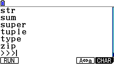

Bref, tu peux tout simplement interroger la calculatrice avec un script ultra-simple :
Voici maintenant par exemple pour le contenu de la bibliothèque math, à faire défiler
On encore pour les fonctions de base, il faut pour cela interroger la bibliothèque builtins :
Pour les puristes qui voudraient m'envoyer au bûcher pour avoir mis un print(), j'ai une raison. Essayez de faire sans si vous êtes cap, en tous cas sur Casio...

critor wrote:Pour les puristes qui voudraient m'envoyer au bûcher pour avoir mis un print(), j'ai une raison. Essayez de faire sans si vous êtes cap, en tous cas sur Casio...
On peut faire sans, ailleurs que sur Casio ?
(Ils verraient de quel bois tu te chauffes :troll: )

Unread postby ggauny@live.fr » 18 Sep 2022, 13:12
@critor,
Votre solution fonctionne très bien (à condition de ne pas omettre les : ) !!!!
ggauny@live.frPremium

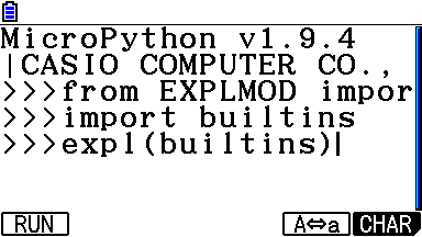

Unread postby ptijoz » 18 Sep 2022, 14:20
Merci à chacun, à @critor pour le code
j'ai créé EXPLMOD.py et expl.py dans lequel j'ai mis le code que vous avez tapé dans le shell. (résultat identique évidement)
Testé sur casio graph 35+EII tout fonctionne.
Je m'étais dit qu'un jour, je ferais une doc la plus exhaustive possible pour Casio, avec des exemples en regard, mais je me demande si ça servirait à quelqu'un...
