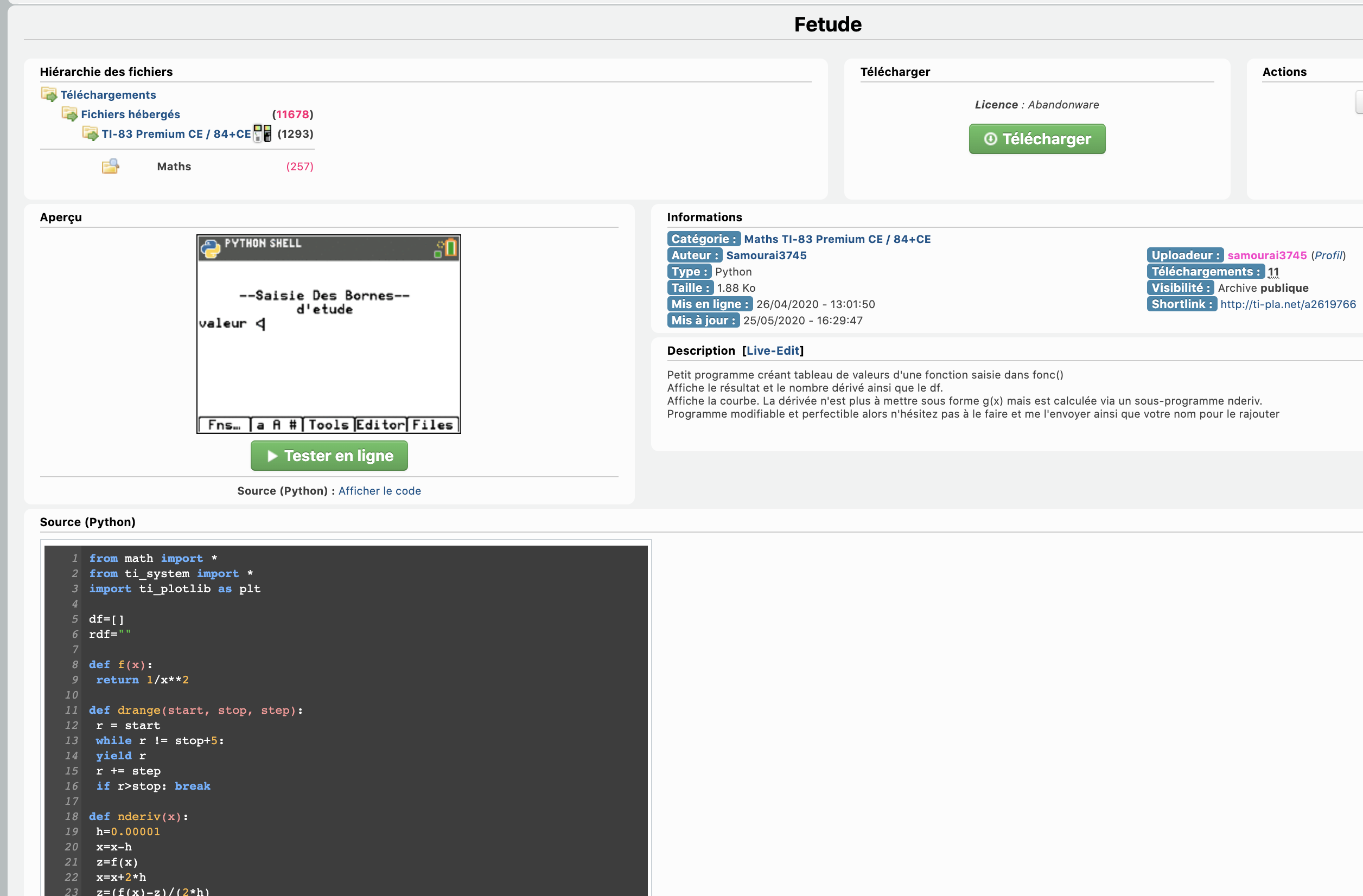

Re: Affichage du code source TI-Basic d'un programme 82/83/8
Unread postby Adriweb » 25 May 2020, 17:05
L'afficheur de code gère désormais les fichiers de type Python (.py) :)
Par exemple sur cette archive:

Unread postby Adriweb » 25 May 2020, 17:47
Merci.
Pour le moment ça ne concerne que les fichiers .py mais quand j'aurais passé le lecteur de fichiers TI depuis la version PHP (que j'ai abandonné il y a quelques temps) vers la version C++ (que je maintiens toujours à jour), on va pouvoir avoir le code des fichiers Python quand il sont dans les variables TI (appvar = .8xv), aussi :)
