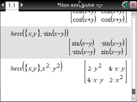

Fonction à coder : hess(v, eq) := ...
Arguments :
  • v : Matrice ou liste (verticale ou horizontale, comme vous voulez) à 1 dimension donnant la liste des variables sur lesquelles dériver.
  • eq : La fonction (sous forme d'expression).
Valeur de retour : Matrice hessienne de eq

Bon, finalement c'est tellement trivial que je poste ma solution... :
Code: Select all
hess(v,eq):=seq(seq(((eq,v[j]),v[i]),j,1,dim(v)),i,1,dim(v))

pierrotdu18 wrote:
Code: Select all
Je pensais pas que ma solution, qui est plus belle, faisait exactement le même nombre de caractères (50) ...

Re: [Mini-Challenge Basic #5] : Matrice hessienne
Unread postby Levak » 04 Jul 2014, 05:46
Code: Select all
hess(v,eq):=constructMat(((eq,v[j]),v[i]),i,j,dim(v),dim(v))
