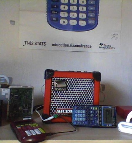

Bonjour a tous, je sais pas si il y a des électroniciens, des programmeurs assembleur ou des guitaristes sur TI Planet, mais si y'a, ça m'aiderait... :D:
Je viens d'acheter un ampli "micro-cube", soit disant pas super puissant selon le vendeur, ce qui est en effet le cas quand j'y branche un Ipod (son normal, assez modéré).
Par contre quand j'y branche la TI... WAAAAAA !!!
Il fait péter les décibels !! :o: Le son réveille tout l'immeuble plus les cadavres de mammouths enterrés en dessous.
Je me demande pourquoi cette différence alors que sur ma chaîne hifi ou un casque audio, les deux sons sont a peu près de force égale.
578
Comment résoudre ce problème ? Y'a-t-il moyen de demander à la TI de balancer moins de courant dans le port jack ? Faut-il que je rajoute un truc sur mon cable adaptateur ? (je sais pas, moi, un résistor... si oui, sur quel fil ?)
Bref, help !
Merci d'avance

Ton ampli doit avoir un gain d'entrée très élevé, et à peu près constant. Il faut un gain élevé pour des tensions type microphone (quelques mV) ou ligne (quelques dizaines de mV)... mais pas pour un PWM entre les deux valeurs 0V et 5V :D
S'il amplifie autant les grands signaux que les petits signaux, on obtient les résultats que tu nous décris ^^
Tu dois pouvoir faire un pont diviseur, mais attention à ne pas faire des atténuations trop élevées, sinon le matériel du port I/O de la machine n'est plus capable de piloter la charge, et il ne se passe plus rien.

Merci...
Je suis retourné au magasin, et c'est a peu près ce que m'ont dit les gars...
Mais finalement mon problème est réglé, grâce a un vendeur surdoué ;) :
Un des vendeurs, dès qu'il a compris le problème, m'a dit "ah, dans ce cas...", et il est parti chercher un adaptateur Mono.
Conclusion: pour avoir du bon son:
arrangez vous pour convertir du jack stéréo 2.5 mm en Jack Mono 5.5mm, baissez le gain, et hop ça marche.
Je vous enregistre un petit morceau dans très peu de temps.
