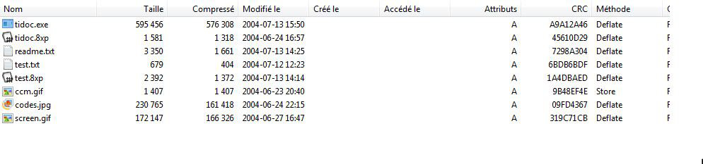

Unread postby Autentik » 16 Jan 2012, 00:25
D'abord merci pour ton aide.
Effectivement, j'ai télécharge le fichier Zip de ce lien, qui contient le soft et un fichier texte
(ci-joint le contenu du dossier pour confirmer au cas où )
Concernant le readme, j'ai effectivement bien saisi la manip a effectuer après avoir transférer les fichiers .8xp, mais dès lors que je tente de les lire via la TI, l'écran afficher " Tidoc n'est pas installer" ( pourtant j'ai aussi transférer le fichier "tidoc.8xp" contenu dans le Zip...
p.s. : je me retrouve encore confronté à un problème de reconnaissance de la calculatrice. Dans la fenêtre "TIDeviceExplorer", on m'indique : "Impossible d'établir une connexion..."
