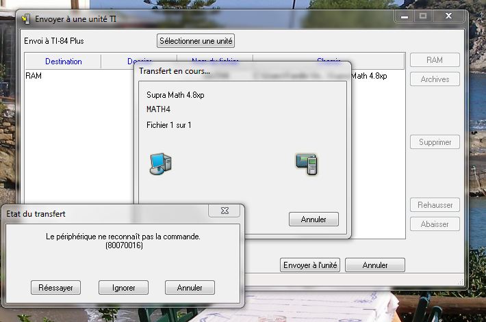

Bonjour bonjour,
Alors voilà : j'ai recemment mis à jour l' OS de ma calto ( c'est à dire le 2.35 MP )
c'est bien c'est joli, même si je trouve que ça la ralentit un tantinet, et j'avais l'intention d'envoyer SupraMaths dessus.
Là est le problème : mon ordi ou bien ma calto ne veulent rien savoir quant à l'envoi d'un fichier dans la RAM.
J'ai essayé, envoyer des Apps en Archives ne pose aucun problème ; et peu importe le programme, l'envoi dans le RAM ne fonctionne pas.
C'est en fait lors du transfert q'une fenêtre s'ouvre :
Bon voilà, merci d'avance pour toutes vos réponses
PS: j'ai écumé le forum sans trouver de problème similaire, et si je me suis trompé de section, faites-le moi savoir :):
PPS: je suis sous Windows 7 (mais peu importe en fait puisqu'avec l'ancienne version de l'OS ça marchait)
Wellen.

Re: TI 84+ : Nouvel OS et problème de RAM
Unread postby Wellen » 17 Dec 2010, 14:43
Bon et bien ne me demandez pas comment mais ça marche. :#gol#:
En fait j'ai installé Doors CS7, qui a beugé une première fois. J'ai courageusement enlevé les piles, ce qui a effacé ma RAM ; j'ai essayé de renvoyer un ptit jeu à moi que j'avais donc perdu, et ça a marché.
Je me suis permis de rêver et ai envoyé SupraMaths, ça marche !
Si qqn y comprend quelque chose, il peut toujours m'expliquer..
Sinon, ba je crois encore plus en Dieu x) :D:
Unread postby critor » 17 Dec 2010, 14:47
En effaçant la RAM, tu as probablement corrigé le problème.
Ta calculatrice devait être dans un état instable et ne voyant aucune autre solution, j'allais te proposer une manipulation similaire.
Heureux que ça marche! :=):
