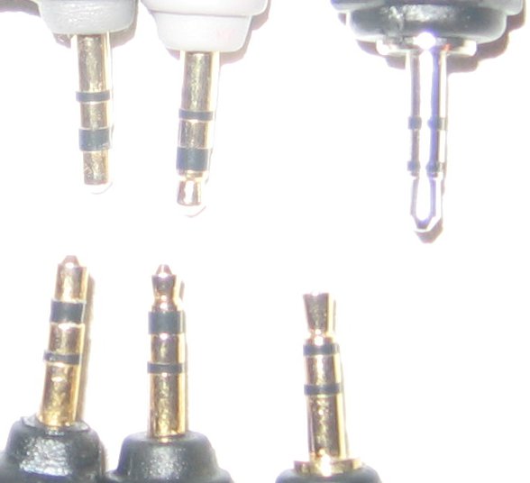

Unread postby critor » 03 Jun 2010, 20:00
Ce n'est pas mon genre de ne pas prouver ce que j'affirme, donc voici une photo de plein de prises mini-jack:
La prise mini-jack standard est présentée en haut à droite.
La prise mini-jack des calculatrices Casio est en bas à droite.
Comme vous pouvez le constater, elle est standard.
Les autres prises sont des prises de TI.
Et comme vous le voyez, il y a des petites différences, qui entraînent des faux-contacts si on utilise un connecteur standard.

Unread postby critor » 03 Jun 2010, 20:45
Kiligolo wrote:Prise TI : 2.5mm
Prise pour écouteurs : 3.5mm
De diamètre!!!
Donc c'est pas du tout la même taille, et ça ne rentre même pas!
