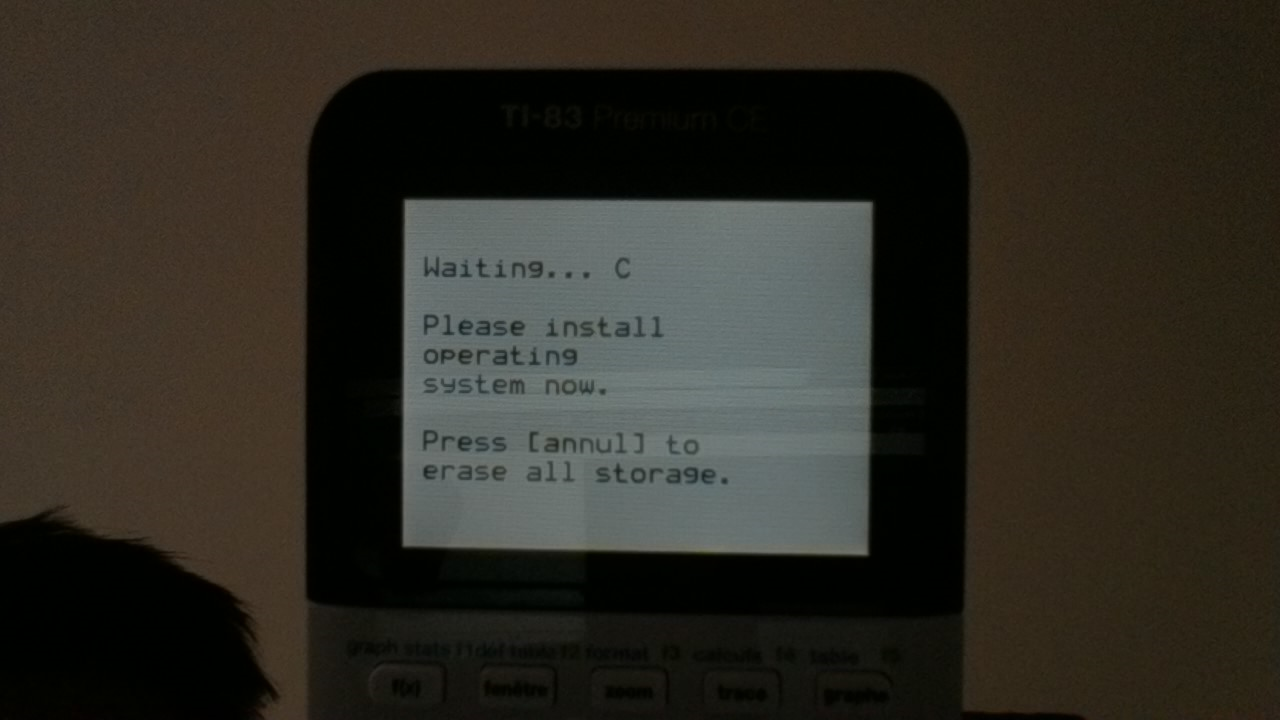

Re: TI-83 Premium CE qui a planter
Unread postby alvinlafage » 28 Jul 2016, 14:29
après la manip la calculatrice m'affiche ceci:
Unread postby critor » 28 Jul 2016, 14:33
Télécharge le dernier système 5.1.5 :
archives_voir.php?id=411148
Puis envoie-le sur la calculatrice à l'aide de TI-Connect CE.
