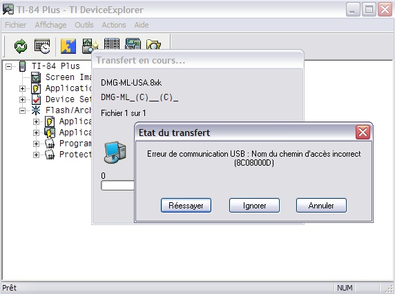

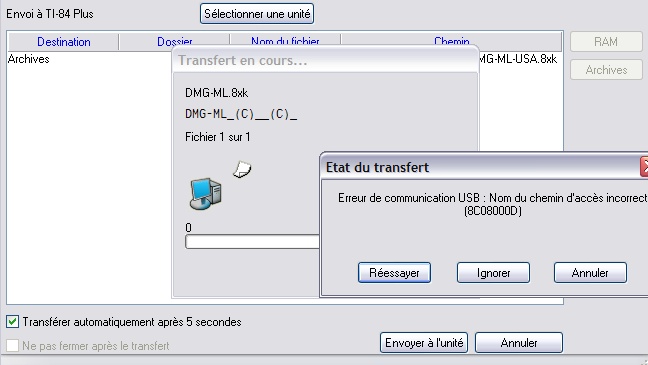

Bonjour, je rencontre un problème pour envoyer des applications avec TI-Connect comme The Psyche, Splut ou encore plus récemment les jeux Game Boy. En effet j'obtiens cette erreur lors de l'envoi:
Quelqu'un sait d'où vient le problème. (Je n'ai aucun soucis pour envoyer les autres applications.)

Peut-être à cause du nom du fichier ? As tu essayer de le renommer en un truc tout simple (du style "A.8xk") pour voir si ça passe ?

Je n'ai pas testé toutes les applications Game Boy que j'ai générées, mais j'en ai envoyé quelques unes sur ma 84+ sans aucun problème malgré la présence de ces (C) dans le nom de l'application.
Visiblement tu utilises le clic droit pour envoyer les fichiers, et cela pose énormément de problèmes.
Essaye plutôt en ouvrant la fenêtre TI-Device Explorer de TI-Connect, et en glissant les fichiers dessus.

jacques wrote:Peut-être à cause du nom du fichier ? As tu essayer de le renommer en un truc tout simple (du style "A.8xk") pour voir si ça passe ?
J'ai essayé et j'ai encore le même problème.

J'ai essayé avec TI DeviceExplorer et c'est pareil:
J'ai réinstallé TI-Connect mais ça ne change rien non plus.
