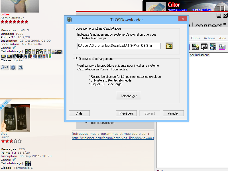

Unread postby stark » 02 Jun 2013, 17:27
Merci pour votre reponse rapide, je bloque ici (voir image):

Re: Calculatrice TI-84 pocket.fr bloquer
Unread postby critor » 02 Jun 2013, 17:32
Tu dois obligatoirement sélectionner l'OS 2.55MP.
TI-Connect vient avec une version plus ancienne (2.43), et ta TI-84, munie d'un Boot Code 1.03, refusera toute version antérieure à la 2.55.
En ensuite tu cliques sur 'télécharger'.
Voici la version 2.55MP:
Unread postby stark » 02 Jun 2013, 17:36
Le problème quand je clique sur télécharger il m'affiche une fenêtre écrit :
"impossible d'établir une connexion.
Assurez-vous que le câble est correctement branché et que les paramètres de communication sont corrects"
merci pour vos réponses.
