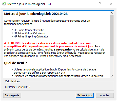

Bonjour,
En essayant de lancer le nouveau micrologiciel beta 20210428 avec python, il fait une installation normalement mais je ne trouve rien. Je trouve l'ancien firmware. J'ai utilisé le HP Connectivité Kit correspondant, c-à-d 20210428.
J'ai une calculatrice HP Prime :
Version du matériel : C
Version du logiciel : 2.1.14425 (2020 01 16)
version du Cas : 1.5.0
Je ne vois pas où se trouve le problème. J'ai fait plusieurs UPDATE auparavant et sans problème.
Merci

Re: Installer le nouveau micrologiciel
Unread postby critor » 01 May 2021, 14:59
Bonjour.
Il me semble qu'il faut copier manuellement les dernières versions des micrologiciels dans les dossiers du logiciel de connectivité.
Les voici :
Le contenu de ces fichiers .zip est à copier dans les dossiers suivants, normalement déjà existants :
  • machine Windows en Français :
    Documents\HP Connectivity Kit\Micrologiciel\PrimeG1
    Documents\HP Connectivity Kit\Micrologiciel\PrimeG2
  • machine Windows en Anglais :
    Documents\HP Connectivity Kit\Firmware\PrimeG1
    Documents\HP Connectivity Kit\Firmware\PrimeG2

Unread postby nadirboum » 01 May 2021, 15:55
Je l'ai fait, mais c'est la même chose.
Le kit de connexion trouve toujours qu'on est sur l'ancienne version du firmware 20200116 et la fenêtre de Mise à jour du firmware revient encore. A chaque fois que je la lance, rien de nouveau.

Unread postby critor » 01 May 2021, 16:02
Les dossiers PrimeG1 et PrimeG2 existaient déjà ou pas ?
Il peut être utile d'effacer leur contenu avant de copier les nouveaux fichiers.
Il me semble qu'il faut aussi fermer et relancer le logiciel de connectivité afin que les nouveaux fichiers soient bien pris en compte.
La fenêtre de mise à jour affiche 2 versions, dans l'ordre :
  • celle du dossier PrimeG1 ou PrimeG2 concerné
  • celle de la calculatrice
Si il n'y a pas 2021 pour la 1ère version affichée, c'est que les fichiers n'ont pas été copiés comme il fallait.

Unread postby nadirboum » 01 May 2021, 16:25
Les repertoires sont tous corrects.
J'ai même ré-initialiser mon PC.
Après chaque installation qui se déroule normalement sous mes yeux lors de la mise à jour, exactement la même fenêtre, que celle que vous avez joint, revient encore. ????

Unread postby nadirboum » 01 May 2021, 16:32
C'est bon. J'ai changé de l'emplacement du port USB pour le cable de connexion et ça a marché.
Pourquoi pour ça n'a pas marché pour le premier port USB quoiqu'il détecte et il manipule la calculatrice ?

Unread postby critor » 01 May 2021, 16:50
nadirboum wrote:C'est bon. J'ai changé de l'emplacement du port USB pour le cable de connexion et ça a marché.
Bonne question, je l'ignore, je n'ai jamais eu ça.
Mais en tous cas merci beaucoup d'avoir pris le temps de nous faire un retour, ce sera utile pour aider d'autres utilisateurs rencontrant le même problème. :)
