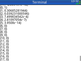

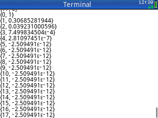

Et ben non, même pas, c'est toujours aberrant dès le rang 5 :
Utilisons alors l'astuce donnée par parisse plus haut :
Code: Select all
EXPORT algo3(n)
BEGIN
  local s,k;
  s:="1";
  PRINT({0,EXPR(s)});
  FOR k FROM 1 TO n DO
    s:=s+"-LNP1("+s+")";
    PRINT({k,EXPR(s)});
  END;
  RETURN s;
END;
Aberrant à partir du rang 6 mais nettement moins on va dire, et ça permettait (par chance) de répondre juste à l'exemple du sujet, mais toujours pas satisfaisant :

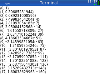

Restons sur HP Prime, et reprenons la dernière proposition en forçant le contexte CAS :
Code: Select all
#cas
algo4(n):=
BEGIN
  local s,k;
  s:="1";
  PRINT({0,expr(s)});
    s:=s+"-lnp1("+s+")";
    PRINT({k,expr(s)});
  END;
  RETURN s;
END;
#end
Non, une fois de plus, on fait juste changer le type d'aberration même si par chance cela ne se produit pas trop tôt. A partir du rang 6, la suite positive semble maintenant effectuer une oscillation amortie autour de 0 :

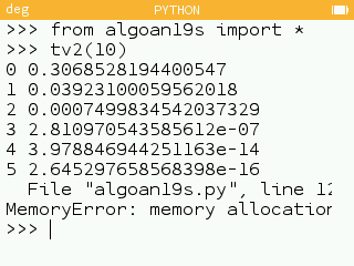

Code: Select all
from math import *
def tv2(n):
  s="1"
  for k in range(n+1):
    s=s+"-"+"log(1+"+s+")"
    print(k,eval(s))
  return eval(s)
Sur NumWorks la 2ème version n'améliore rien dans le sens où elle avorte au rang 6, toujours le même problème de la mémoire de travail ridicule de 16K.
