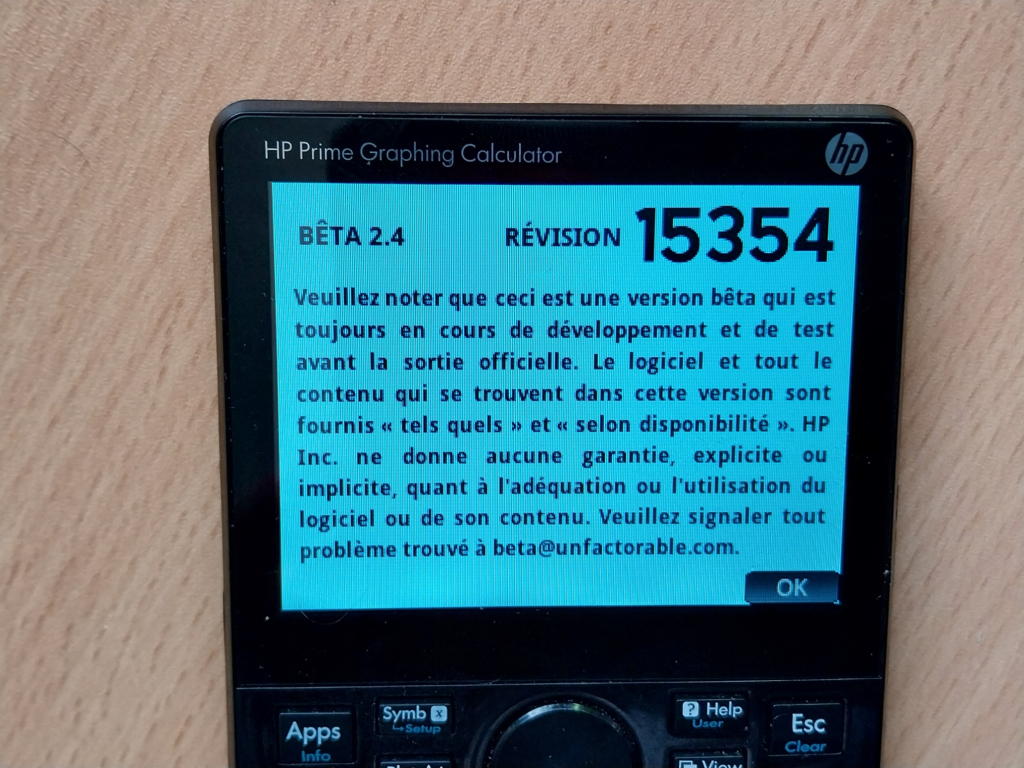

2234122342Aujourd'hui Moravia publie une nouvelle version dans le cadre du bêta test public de la mise à jour HP Prime 2.4.
Plus précisément nous passons de la version bêta 2.4.15342 compilée le 11 avril 2025 à la version 2.4.15354 compilée le 22 avril 2025.
Découvrons ce qui change.
