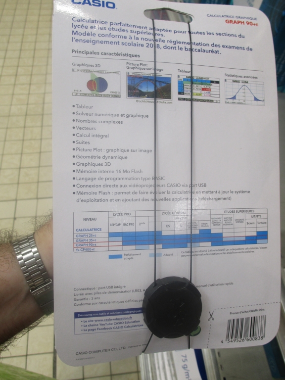

4) Applications additionnelles préchargées ou officielles et performances :Go to top
La Graph 90+E vient préchargée avec plusieurs applications additionnelles.
En cas d'effacement, tu pourras les retrouver gratuitement en téléchargement sur le site Casio officiel avec quelques autres :
  • Géométrie :
    Un logiciel de géométrie dynamique, ce qui n'est pas des plus aisés à manipuler sur une machine se contentant de manipuler le pointeur avec un pavé directionnel.
  • Plot Image : :)
    Permet de rajouter des images en fond d'écran de graphiques, et d'étudier ainsi des formes réelles par superposition de courbe.
  • Sim Prob : :bj:
    Une application permettant de simuler nombre d'expériences aléatoires préprogrammées.
  • Conversion : :bj:
    Rajouter un menu de conversion d'unités
    OPTN
    F6
    F1
    à l'application Exe-Mat.
    On pourra toutefois regretter une traduction partielle, les catégories d'unités restant en anglais.
  • Physium :
    Il s'agit ici d'un deux en un proposant :
    • Un tableau périodique des éléments profitant pleinement de l'écran couleur tout en étant très complet et très agréablement illustré ! :bj:
    • Une bibliothèque de constantes physiques très complète avec pour chacune description en français et unités. :bj:
  • Graphe 3D : :bj:
    Une application de tracé de primitives 3D (droite, plan, cylindre, sphère) extrêmement pertinente par rapport au programme de la Terminale S.
  • Russian
    Ajoute la langue russe au menu de configuration de l'application Système.
De plus, un kit de développement non officiel existait déjà pour l'ancien modèle fx-CG20 afin de créer ses popres applications, et nombre d'applications non officielles existent déjà.
Notons que des choses en rapport avec l'écran ayant été changées, certaines applications pourront fonctionner directement, quand d'autres nécessiteront de petits changements mineurs au code source.
Parmi ces applications, outre nombre de jeux d'excellente qualité, on peut citer un portage du moteur de calcul littéral eigenmath.

Mais ce n'est pas tout. Toute application additionnelle sera également inaccessible, et ce peu importe qu'elle soit officielle ou non.
Donc plusieurs des fonctionnalités préchargées de la machine mises en avant au dos de l'emballage sont maintenant aussi inutilisables ! :mj:
Tu peux faire un trait sur les applications Graphe 3D ou Physium. :'(
Tu peux également faire ton deuil des conversions d'unités, puisque contrairement à la Graph 75 ce n'est pas une fonctionnalité intégrée mais ajoutée par l'application Conversion préchargée. :(
