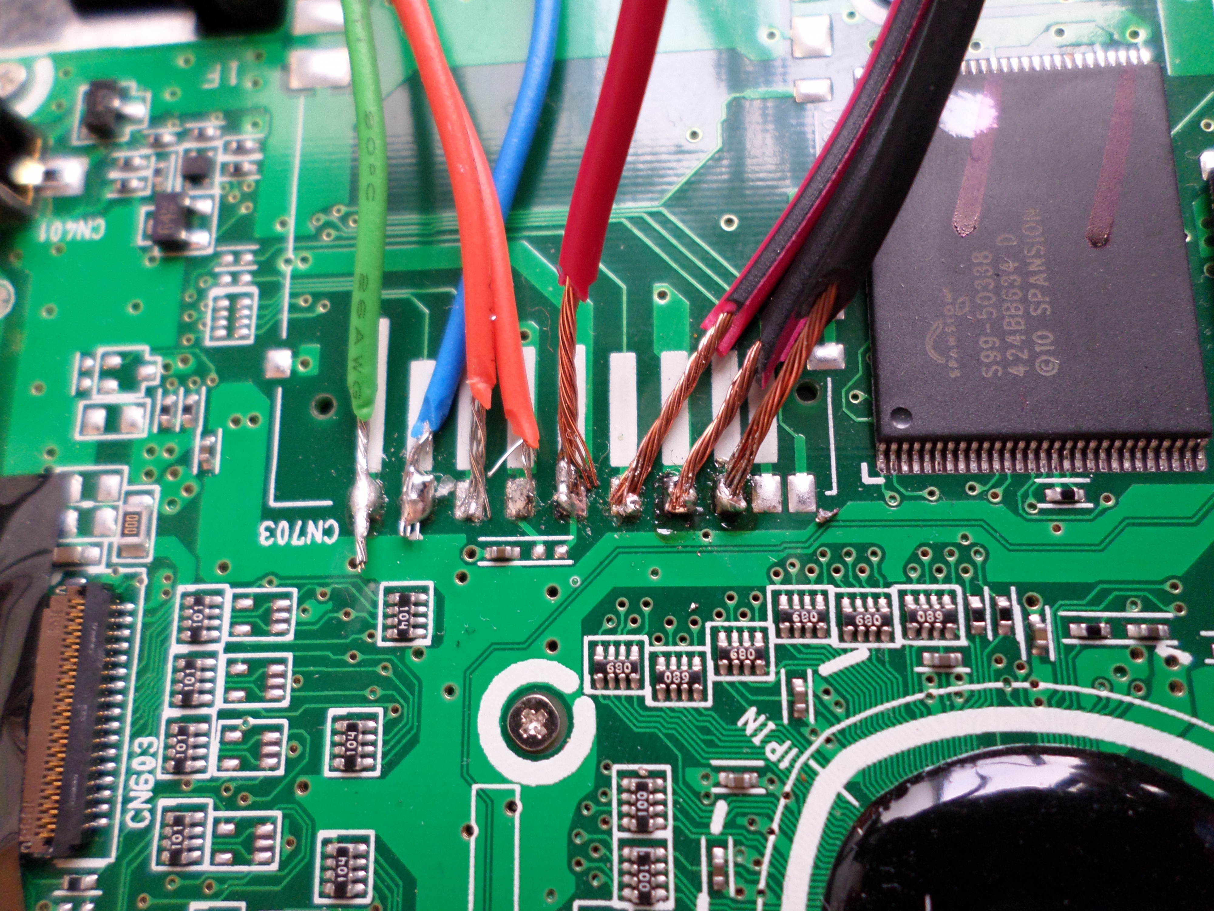

37542718Lors de notre test de la calculatrice Casio Classpad II / fx-CP400, nous découvrions que sa carte mère incluait un circuit et un emplacement vide pour un lecteur de cartes mémoires SD. :o
Dans un article précédent, nous découvrions de plus que l'OS fx-CP400 disposait bien d'un support des cartes mémoire SD, vu la présence de nombreux messages à ce sujet.
La prochaine étape serait donc de rajouter un lecteur de cartes SD à la fx-CP400, et ensuite de voir si cela active quelque chose dans l'interface de l'OS. ;)
46414642Nous voici donc ce soir en train de connecter à une carte SD la fx-CP400 que Adriweb a obtenue gracieusement auprès de la boutique TS Promotion.
Pour le moment, cela ne fait rien apparaître de spécial dans l'OS.
On se rend en effet compte ci-contre qu'il ne manque pas que le lecteur, mais également une partie de son circuit. Au moins un composant en rapport avec le lecteur de carte SD est clairement manquant si l'on regarde ci-contre à gauche de l'emplacement - peut-être même plusieurs.
Il nous faudrait donc maintenant identifier les composants manquants - à suivre...

Quelle était la capacité de la carte SD ?

2Go, donc c'est bon niveau compatibilité normalement. :)

Oui, je pense que Victor_D parlait de l'incompatibilité qu'il existe sur certains appareils entre les cartes SD et les cartes SDHC... mais ici, sans les composants, ca ne change rien :P
