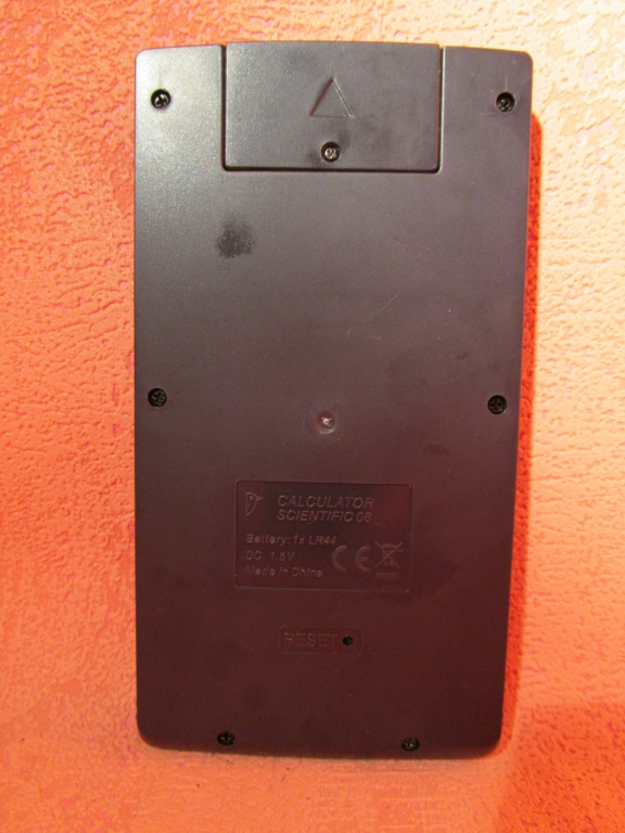

42634262Nous voici réunis ce soir, et pour la première fois en studio, afin de tester une calculatrice Auchan, la Scientific 08.
La marque se fait cette fois-ci bien plus discrète, mais on retrouve bien le logo Auchan au dos au milieu des inscriptions.
Dès le premier coup d'oeil au clavier, nous sommes déjà prêts à parier que comme pour la Auchan CS-12+, il s'agit là encore d'une copie de calculatrice Casio.
Mais par contre, on ne trouve que 3 lignes de 6 touches de fonctions au-dessus du pavé numérique, contre 4 lignes sur les Casio fx-92 Collège actuelles.
Cela veut dire qu'il va nous falloir remonter loin en arrière, avec la gamme des fx-82 à partir de 1987. :o
Cela laisserait certes beaucoup de choix... :#roll#:
Toutefois, on peut noter que la Auchan Scientific 08 dispose de la touche fraction [ab/c], ce qui nous permet d'avancer jusqu'à son introduction en 1989 avec la fx-82D. ;)
4267L'on note par contre encore que la Auchan Scientific 08 dispose d'un afficheurs à 10 chiffres + 2 chiffres d'exposant. Or, la fx-82D n'avait que 8 chiffres + 2 chiffres d'exposant. Nous avançons donc jusqu'en 1997 avec les fx-82SX et fx-82SUPER. Trouvé ! :bj:
En effet, nous constatons bien les claviers absolument identiques au caractère près, ainsi que les mêmes raccourcis imprimés sous l'écran pour les 9 modes d'utilisation.
4264La calculatrice utilise une pile bouton LR44. Toutefois, son ouverture nous fait reculer d'horreur... Il y a en fait deux emplacements pour de telles piles boutons ! L'espace entre les deux comprend bien la pièce pour mettre deux piles en série, mais le deuxième emplacement est dépourvu du deuxième contact de pile. C'est un fil qui vient dans le deuxième emplacement se souder sur la pièce de contact commune, empêchant d'y introduire la moindre pile. :#fou#:
De ma vie je n'avais encore jamais vu un tel bricolage artisanal dans un modèle commercialisé... Je ne veux pas savoir pourquoi, ou je sens que je vais encore m'énerver. :@
4266Enfin, la carte mère est une CS185III. Le contact qui y est intitulé 'AC' réalise en fait une simple réinitialisation de la machine. Il est donc prévu pour un bouton 'reset', ici absent du boîtier si il était encore besoin d'en démontrer les incohérences.
En achetant donc aujourd'hui une Auchan Scientific 08, vous payez pour la copie d'une calculatrice Casio de 1997 - soyez-en conscients.

La Auchan Scientific 08 est une Catiga CS-185, comme l'indiquait d'ailleurs la référence CS185III sur la carte mère.
http://www.catiga.com.hk/displaypic.asp?prodid=CS-185
Auchan n'a donc pas copié Casio.
Cartiga a copié Casio, et Auchan rachète/déguise/revend du Catiga.
