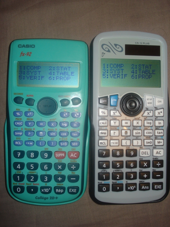

40934092Chez Auchan comme chez d'autres distributeurs, nous pouvons trouver pour moins de 20€ la calculatrice scientifique actuellement de référence au collège, la Casio fx-92 Collège 2D+.
Mais à la différence, nous trouvons aussi pour moins de 10€ un modèle estampillé Auchan, la CS-12+, et avec des claviers, affichages et menus étrangement similaires...
4094L'extinction de la CS-12+ ne nous laisse d'ailleurs plus aucun doute, avec l'affichage d'un logo Casio pourtant absent de l'emballage et du manuel.
Il semblerait donc que Auchan ait utilisé un firmware (microprogramme) Casio pour sa calculatrice CS-12+.
4095Nous en aurons le coeur net. Accédons donc à l'écran de diagnostics en maintenant les touches [Shift][7][On] enfoncées, puis en tapant [9] et en faisant défiler les tests avec [Shift].
Les deux modèles indiquent "GY-468 VerA" pour le code du logiciel et surtout une même somme de contrôle de D884, prouvant que c'est le exactement le même firmware qui est exécuté dans les deux cas.
Une petite différence sur le mode de fonctionnement qui serait "Pd?" sur ma Collège 2D+ contre "Pd-" chez Auchan, mais ça c'est parce que j'ai déjà tenté de bricoler ma Collège 2D+ en modifiant les positions de jumpers (interrupteurs) internes, et ce sans succès car sans aucun effet positif ou négatif sur les fonctionnalités à ce jour.
Ci-contre, une ancienne photo de lorsque ma fx-92 Collège 2D+ était encore 'normale'.
4096La calculatrice Auchan CS-12+ semblerait toutefois disposer d'un matériel différent, peut-être à priori plus évolué, avec une cellule solaire, un écran plus grand (car usant d'un pixel rectangulaire plus gros), et alimentation par pile bouton 1.5 Volts compatible LR44 au lieu d'une pile AAA.
4097A posteriori, c'est autre chose... Les cartes mère semblent complètement différentes :
  • La Casio fx-92 Collège 2D+ utilise une carte mère "GY450" articulée autour de 2 puces U101 et U102 proprement noyées sous deux gouttes d'epoxy solidifié.
  • La Auchan CS-12+ utilise une carte mère "SS571" avec la ou les puces grossièrement noyées sous une unique goutte d'epoxy. On y note également des composants électroniques n'apparaissant pas sur la carte Casio, avec des soudures tout aussi grossières.
40984099
La goutte d'epoxy de la carte Auchan doit probablement dissimuler le même microprocesseur que la carte Casio, sans quoi il serait impossible d'y exécuter un firmware absolument identique. Mais la qualité de la carte mère Auchan semble bien inférieure.
