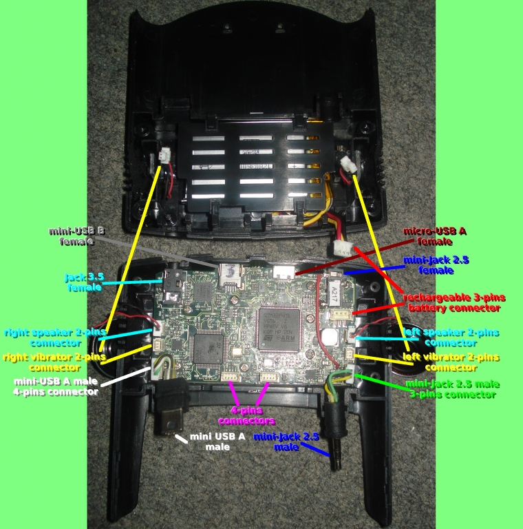

Après nous avoir ramené ce module, nous avons donc pu vous en réaliser un premier test, l'adapter à d'autres modèles comme la TI-84 Plus Silver Edition, TI-83 Plus.fr USB, vous faire entendre les neuf voix du module, vous en faire découvrir le matériel et le détourner de son usage initial en lui faisant jouer de la musique.
Cette dernière manipulation ne fut pas aisée, au sens où la sortie audio du module n'est pas du tout prévue pour être contrôlée par l'utilisateur. Il n'est entre autres pas possible de le contrôler via un programme Basic. Il serait sûrement possible de le contrôler via un programme assembleur, mais vu le prix excessif du module de près de 600$, il est fort improbable que des personnes compétentes s'y intéressent.
