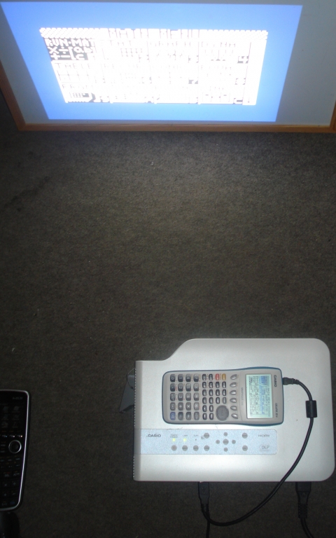

Nous avions déjà vu dans une actualité précédente que ces calculatrices Casio pouvaient aussi être vidéoprojetées d'une autre manière, par simple connexion USB directe à un vidéoprojecteur.
2177 2179
Cela nécessite de disposer d'un vidéoprojecteur Casio. Le modèle ci-dessus par exemple est un Casio Green Slim XJ-A135V.
Actuellement, 30 modèles de vidéoprojecteurs supportent le branchement de calculatrices Casio graphiques en USB et sont listés sur le site officiel.

Voici ce que ça donne, grâce à TS Promotion qui nous a fourni un échantillon de cette calculatrice:

Peut-être trouvez-vous que l'espace utile sur l'écran de vidéoprojection est un peu réduit?
Mais la Casio fx-CP400 permet de changer le mode de son écran, de portrait à paysage.
Et en mode paysage, l'espace utile sur la vidéoprojection devient alors optimal! :bj:
2728
Ça a l'air génial, non?...
En fait, ça ne l'est pas tant que ça.
En pratique, bien que présent sur le clavier le bouton 'rotate', en tous cas sur ma version 1.00.0000 du système ne marche que dans une seule des 15 applications disponibles, l'application de calculs 'Main'. :(
Toutes les autres applications, même le tableur ou le logiciel de géométrie dynamique sont coincées dans le mode portrait non adapté à la vidéoprojection! :mj:
Espérons que ça évolue rapidement...
Ce système qui aurait pu être génial pour l'enseignement me semble également souffrir d'un énorme défaut de conception.
Outre le fait de devoir disposer d'un vidéoprojecteur Casio, les vidéoprojecteurs sont normalement fixés au plafond des salles.
Leur prise VGA est habituellement déportée à l'aide de câbles vers une zone accessible à l'enseignant, mais ce n'est pas le cas de leur prise USB! :mj: ...
On se retrouverait donc à devoir faire l'acrobate en début de cours pour faire pendre un câble USB du vidéoprojecteur du plafond, ce qui sera loin d'être pratique pour la suite du cours sans compter les éventuels accidents potentiels.
Il serait intéressant que Casio repense un petit peu la chose, car nous ne sommes pas loin d'une solution fort pratique et géniale, tout simplement non adaptée dans sa forme actuelle - et je trouve cela fort dommage.
