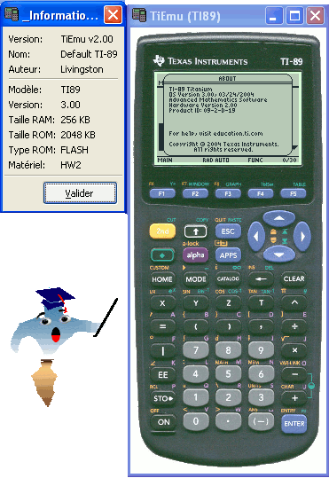

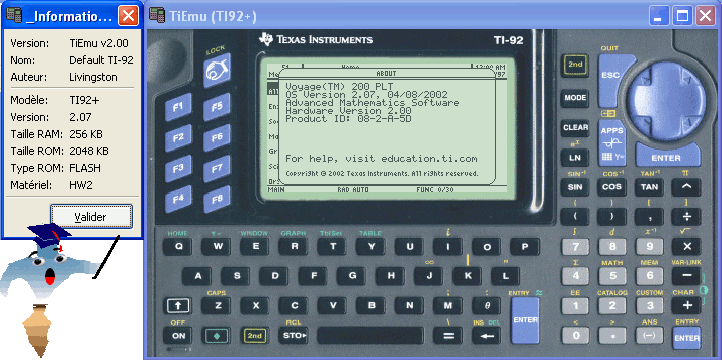

Donc, par simple curiosité, j'ai fait 2 tests très rapidement (réalisés sans trucage, promis - je vous ai même capturé la fenêtre d'information matérielle TiEmu, pour vous prouver que j'ai pas juste changé le skin). :;):
Donc, dans la catégorie hétérogreffe sans rejet, nous avons:
1) Une TI-92+ HW2 qui exécute le système 2.07 de la Voyage 200:
Remarque: le système 2.07 n'est sorti officiellement que sur Voyage 200, d'où l'intérêt de ce patch!
2) Une TI-89 HW2 qui exécute le système 3.00 de la TI-89 Titanium:
Remarque: ça marche aussi sur une HW1, donc le support HW1 n'a pas été retiré des systèmes 3.xx
Evidemment, ces tests ont été faits sur émulateur.
(l'émulateur ne reproduisant que très partiellement les protections de la calculatrice)
J'ai tenté d'envoyer le système 3.00 patché sur ma vraie TI-89, et elle a dit non... (donc y'a encore du travail, et du gros... je ne promets rien)
