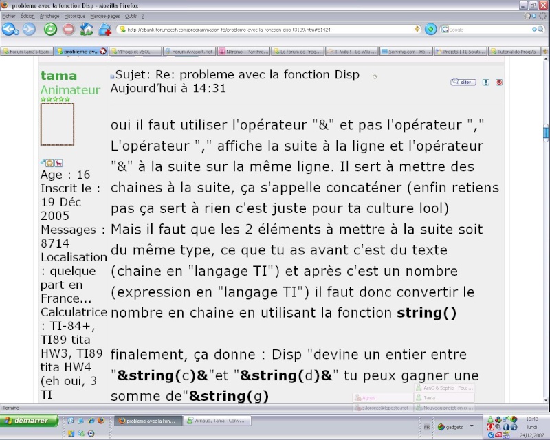

tama wrote:trop long.....ça tient dans 1 écran c'est bon (1 écran de navigateur je sous-entend avec barre des tâches et tout le bazar)
Nan:

lol appuie sur controle et bouge la molette de ta souris :)
