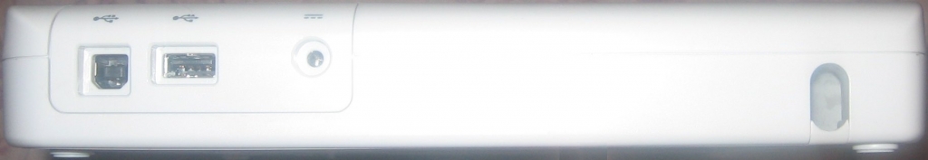

Dans une news précédente, nous remarquions que la tablette de rétroprojection TI-Nspire ViewScreen était munie de 2 prises USB:
  • une prise USB-A femelle (2ème en partant de la gauche)
  • une prise USB-B femelle (1ère en partant de la gauche)

La prise USB-A sert à relier la tablette à une calculatrice TI-Nspire monochrome pour pouvoir en rétroprojeter l'écran.
Mais quelle est donc l'utilité de la prise USB-B de gauche?
Mystère, car il n'existe aucun manuel pour le TI-Nspire ViewScreen, et même TI-Cares n'a pas su répondre à cette question, parlant d'une prise qui était prévue pour un futur périphérique abandonné. :o
Nous allons donc devoir résoudre cette énigme seuls, une fois de plus. ;)
Dans la norme USB, les prises de type A sont côté ordinateur/hôte/maître, et les prises de type B sont côté périphérique/esclave.
Un câble USB mono-genre comporte obligatoirement selon cette norme des prises de types différents: A et B.
Il semble donc que la TI-Nspire ViewScreen puisse avoir les 2 comportements et agir soit en tant que périphérique, soit en tant qu'ordinateur.
Lors de la rétroprojection d'une TI-Nspire, la calculatrice se comporte en tant que périphérique alors que la tablette se comporte en tant qu'ordinateur, ce qui n'est pas étonnant puisque cette tablette est basée sur le circuit d'une TI-Nspire CAS+.
Cette prise USB-B présente sur les périphériques USB est donc destinée à relier la tablette à un ordinateur/hôte/maître.
Si l'on branche donc la tablette sur un ordinateur, nous sommes très étonnés de la voir basculer dans un mode d'affichage différent dit "TI-84 Plus Presentation Link", tandis que l'ordinateur détecte justement un périphérique "TI-84 Plus Presentation Link" mais se montre incapable de trouver des pilotes compatibles.
