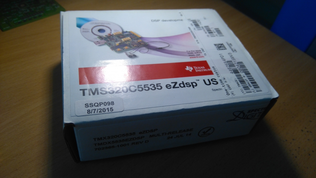

Tout d'abord, après avoir reçu le colis, nous découvrons le boitier du produit :
8183
Il s'agit d'un petit carton, de dimensions 15x15x5 environ.
Nous retrouvons le logo de la marque, ainsi que le modèle de la carte: TMS320C5535 eZdsp - USB Dev Kit.
L'image sur le dessus nous donne un petit aperçu du contenu de la boîte.
Nous remarquons aussi le sigle "Spectrum Digital", la marque fabriquant l'ensemble ainsi qu'une partie des éléments.
Ça a l'air vraiment sympathique! :bj:
