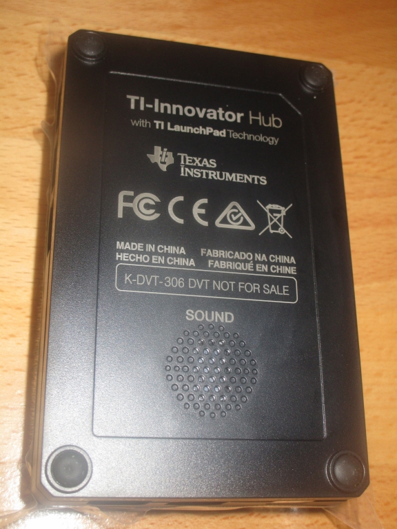

Aujourd'hui, nous allons enfin regarder en détail comment fonctionne ce périphérique, et lui arracher tous ses secrets ! ;)
Comme indiqué au dos, l'échantillon analysé ici n'est pas le produit final mais un prototype de niveau DVT. Usuellement, cela implique quand même qu'il sera très proche des modèles de production, la phase d'ingénierie ayant été validée et étant donc terminée selon la classification du musée Datamath :

7285728772867284Ce périphérique prévu pour TI-83 Premium CE et TI-Nspire CX offre nombre de composants d'entrée/sortie permettant de coder en interaction avec le monde réel, nouvelle orientation définie par les programmes appliqués depuis cette rentrée au collège :
  • On note déjà au dos un élément sonore intégré, légendé de façon fort pratique avec l'identifiant à utiliser dans les programmes : SOUND.
