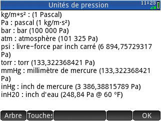

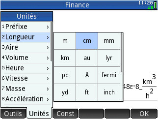

Sur HP Prime, on accède au menu "Unités" affiché par
Shift
Units
, avec 162 unités sous 16 catégories. :bj:
Pour la description des unités, voir viewtopic.php?f=49&t=18887&p=206293#p206291 .
Par contre, on apprécie la présentation des unités complexes en écriture naturelle ! :bj:
Il est également possible d'aller bien au-delà des seules unités des menus, en utilisant là encore non seulement les 20 préfixes SI génériques, mais également encore les combinaisons d'unités. :bj:

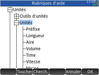

Petite correction.
Il y a bien une légende des unités sur calculatrices HP Prime, mais je la trouve assez cachée.
Normalement la touche
Help
permet d'obtenir des infos sur l'élément actuellement sélectionné.
Mais avec les unités qui sont des éléments d'un sous-menu, ça ne marche pas - on obtient une aide générique correspondant en fait au menu principal sélectionné :
En fait il faut cliquer le menu 'Arbre' puis on obtient une arborescence des aides disponibles et on peut alors y sélectionner les aides relatives aux sous-menus et éléments y étant listés, et notamment les aides relatives aux unités :
Je trouve l'accès à cette aide pas évident à découvrir seul, mais comme c'est un critère sur seulement 0,125 point je n'ai pas le loisir de faire une différence.
Je corrige donc en donnant tous ces points à la HP Prime. :)

critor wrote:Il y a bien une légende des unités sur calculatrices HP Prime, mais je la trouve assez cachée.
Help
HP lit visiblement les QCC2016. ;)
Sur le dernier firmware 10637, la touche
Help
lie désormais directement les unités à leur page d'aide - plus besoin de passer par l'arborescence. :)
Je n'ai pas de points à rajouter car je n'avais pas pénalisé ce défaut, mais une correction aussi rapide après annonce du problème est fort appréciée ! :bj:
