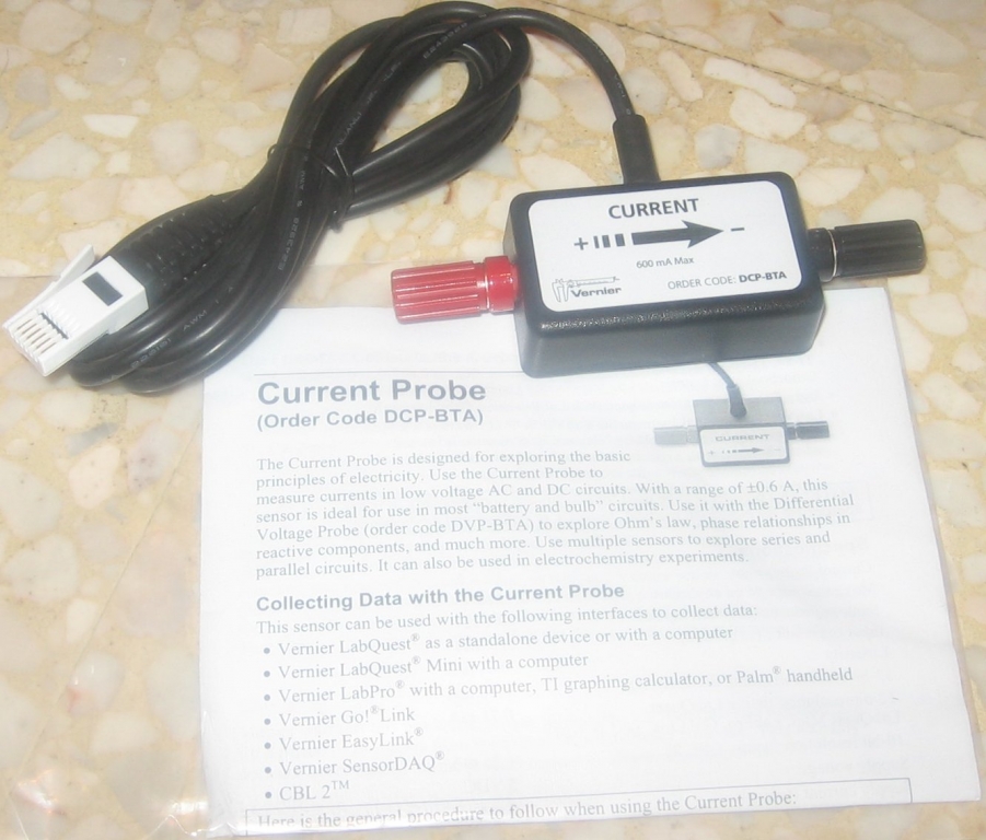

Tous les capteurs Vernier mesurent en fait une tension, la tension aux bornes de l'élément de mesure. Selon l'ID du capteur, c'est le logiciel (côté calculatrice) qui convertit cette tension en une grandeur physique avec la bonne unité.
C'est par exemple très simple pour le capteur de courant Vernier (ampèremètre) qui doit mesurer une intensité.
298
Il est constitué d'une simple résistance. A partir de la tension mesurée aux bornes de cette résistance quand elle est traversée par un courant électrique, l'on retrouve très facilement l'intensité du courant avec la loi d'Ohm U=RI.
Les formules que le logiciel doit appliquer seront certes moins simple pour d'autres capteurs mais le principe est exactement le même.
En conséquence il est donc très facile de se bricoler ses propres capteurs pour absolument tout et n'importe quoi à partir d'une simple mesure de tension.
