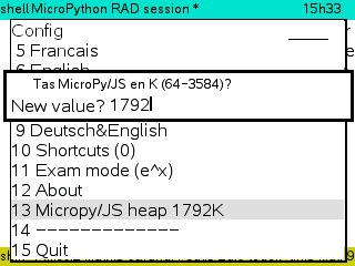

Quelque chose semble ne pas tourner rond avec KhiCAS sur TI-Nspire CX cette année.
L'année dernière on avait par défaut un heap de 1 Mo, que l'on pouvait étendre à 4 Mo.
Cette année, plusieurs choses semblent avoir changé :
Le heap mesuré en pratique fait toujours 1 Mo, mais le réglage par défaut indique 1792 Ko.
On ne peut plus aller jusqu'à 4 Mo, la limite supérieure est maintenant à 3584 Ko.
Et surtout, tout changement me fait très rapidement planter la calculatrice. Si je passe de 1792 Ko à 1793 Ko, j'ai un reset au moment où je charge mon script de mesures dans l'éditeur, alors que l'année dernière on pouvait régler 4 Mo à notre connaissance sans problème.
Mais bien sûr si cela peut être regardé et corrigé d'ici la rentrée, nous mettrons à jour nos tableaux. :)

critor wrote:Quelque chose semble ne pas tourner rond avec KhiCAS sur TI-Nspire CX cette année.
La legende est en effet incorrecte, il faut remplacer la valeur maximale par 3584/2=1792, pour le moment le parametre s'applique pour le tas MicroPython et pour le tas de l'interpreteur Javascript. Et le total a effectivement un peu baisse par rapport a l'epoque ou il n'y avait pas de JS, car la taille de l'executable a augmente.
