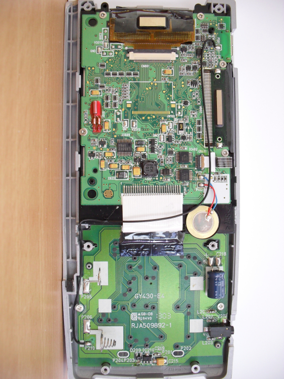

Pour la grande occasion de ce premier QCC Universel, nous t'avons réuni tous les membres de la famille des Casio Classpad monochromes ! :D
  • Classpad 300 (2003)
  • Classpad 300+ (2005)
  • Classpad 330 (2007)
  • Classpad 330+ (2012)
Certes pas tous en parfait état de fonctionnement. Le truc qui semble tomber le plus facilement en panne c'est l'écran tactile, la machine restant alors définitivement coincée à l'allumage sur l'écran de calibrage sans possibilité de rien faire. Cela nous est déjà arrivé sur 2 Classpad 330, dont celle entre nos mains aujourd'hui.
Bref, je ne sais pas tout, loin de là.
Ouvrons-les toutes les quatre. Je découvre par exemple aujourd'hui que la Classpad 300 intégrait un buzzer piézoélectrique :
14490144921449314484
Supprimé dès la Classpad 300+. L'emplacement vide restait présent sur la face interne de la coque avant, mais sauf erreur de ma part pas possible d'en rajouter un, les contacts associés ont été supprimés de la carte mère.
Sauf pour la dernière Classpad 330+, pas de processeur de ce côté. Il nous faut donc retourner la carte pour avoir accès aux composants les plus intéressants. Cela nécessite de déconnecter la nappe de l'écran, lorsque possible :
144941449614497
Autre surprise que j'ignorais, la Classpad 300 ne disposait pas d'un port mini-USB comme ses successeurs, mais d'un port propriétaire nécessitant un cable spécial Casio SB-300. Impossible à trouver séparément selon mes recherches, je vous souhaite donc qu'il vienne avec lors de vos prochains achats de Classpad 300 d'occasion.
