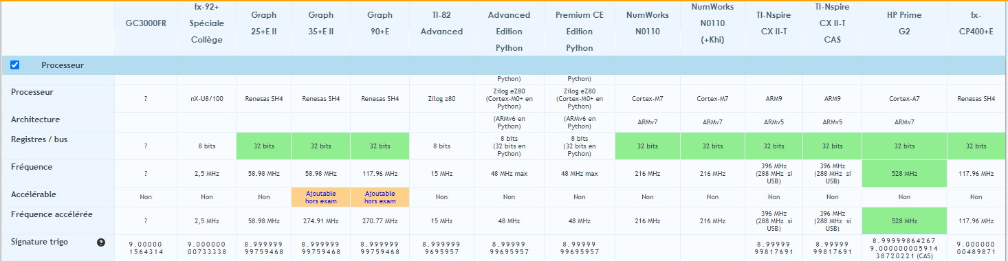

Unread postby critor » 04 Aug 2023, 14:39
Cela faisait des années que nous le remettions à plus tard, des années que notre formidable base de données de signatures trigonométriques était prête mais non affichée.
Et bien c'est fait, désormais le résultat du calcul de
$mathjax$Arcsin\left(Arccos\left(Arctan\left(tan\left(cos\left(sin\left(9\right)\right)\right)\right)\right)\right)$mathjax$
en mode degrés est affiché.
Rappelons que c'est un test permettant de caractériser le moteur de calcul utilisé, et même le matériel sur les modèles moins évolués qui délèguent la gestion de davantage de choses calculatoires à ce dernier.
Pour l'afficher nous hésitions entre les catégories 'processeur' et "moteur de calcul". Cette dernière semblerait plus logique, mais d'un autre côté il s'agit ici d'une information technique qui serait alors noyée au milieu de nulle part. Donc pour le moment nous avons mis dans la catégorie 'processeur', mais n'hésitez pas à donner vos avis.
Le problème de largeur d'affichage a été contourné en injectant des espaces courts sécables entre tous les caractères de la signature :
https://tiplanet.org/forum/compare.php?mode=QCC2022

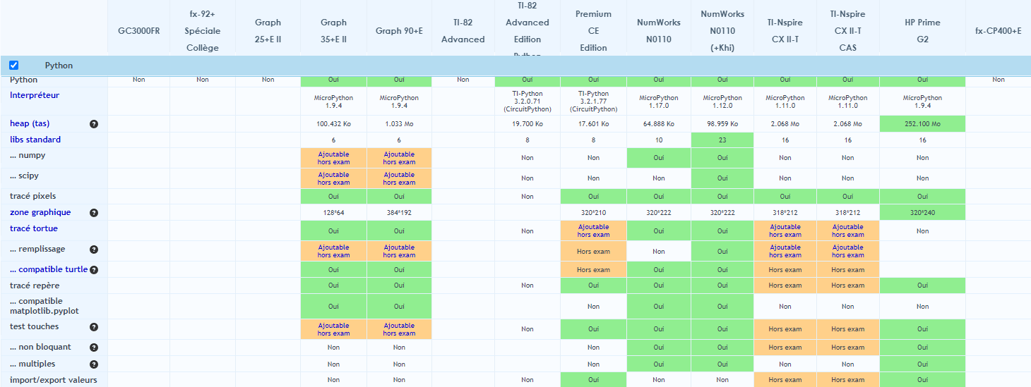

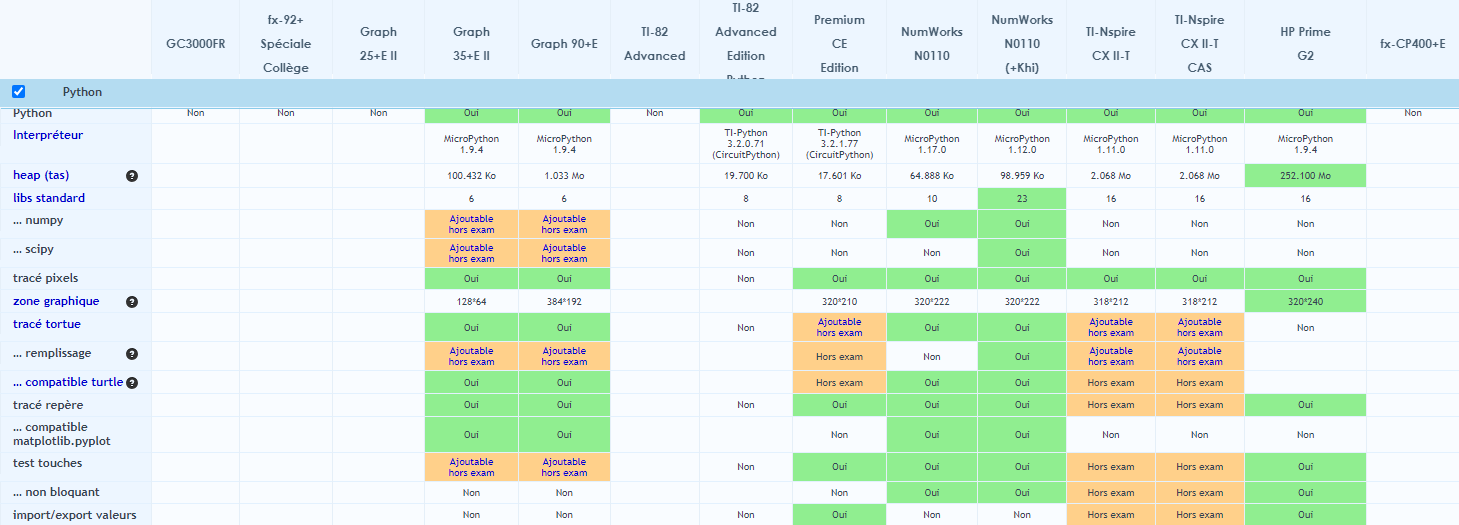

Unread postby critor » 04 Aug 2023, 17:34
Nouveauté Python également, essentiel pour les gamers et développeurs de jeux (ou plus généralement interfaces), nous indiquons désormais non seulement si il y a une fonction testant la pression de touches clavier (à la getkey), mais également si son appel est non bloquant !
Pour résumer, cette possibilité essentielle n'est présente que sur les TI-Nspire CX II, NumWorks et HP Prime.

Unread postby critor » 04 Aug 2023, 18:37
On continue à faire plaisir aux gamers et développeurs de jeux.
En Python on indique maintenant si le getkey(), lorsque disponible, permet de détecter les pressions simultanées de plusieurs touches (c'est-à-dire si chacune de ces touches peut être connue lorsque l'on effectue le test), par exemple pour les déplacements 2D en diagonale.
Condition nécessaire (mais non suffisante), il faut déjà que le fonctionnement soit non bloquant.
Sur TI-Nspire CX II ce n'est pas possible. Si on maintient enfoncées 2 touches, la fonction getkey() ne retourne qu'1 seule touche, 1 seule et unique fois la 1ère touche détectée, et ensuite en boucle la seule 2è touche détectée. Impossible de déduire le caractère simultané ou pas à partir de ces seules informations.
Il n'y a que les NumWorks et HP Prime qui atteignent la perfection là-dessus.
