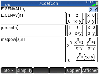

Et effectivement, la HP Prime semble très bien s'en tirer en diagonalisation de matrices formelles :
Sur TI-Nspire, la puissance n d'une matrice diagonale renvoie une erreur "type de données".

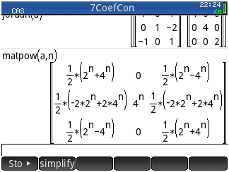

On pourrait faire un épisode basé sur l'étude de 2 exemples.
Avec un score basé sur le nombre de questions intermédiaires auxquelles la machine permet de répondre.
Voici un exemple de diagonalisation numérique à des fins d'expression de la puissance n de la matrice :
Sur TI-Nspire, vous arrivez jusqu'où en mode examen ?
Moi, pas très loin - juste les vecteurs propres :

Voici ce que pourrait être l'énoncé de l'exemple numérique.
Soit la matrice
$mathjax$A=\begin{pmatrix}
3 & 0 & -1 \\
2 & 4 & 2 \\
-1 & 0 & 3
\end{pmatrix}$mathjax$
  1. Déterminer le polynôme caractéristique.
  2. Déterminer les valeurs propres.
  3. Déterminer une matrice D diagonale et une matrice P inversible telle que
    $mathjax$A=P D P^{-1}$mathjax$
  4. Exprimer
    $mathjax$A^n$mathjax$
    en fonction de n.
La HP Prime permet donc de répondre à tout.
Sur TI-Nspire en mode examen, je ne sais faire que les questions 1 et 2, et une ébauche de la question 3. La suite nécessite de taper les matrices/formules à la main.
Sur fx-CP400+E, je ne sais pas faire mieux.
