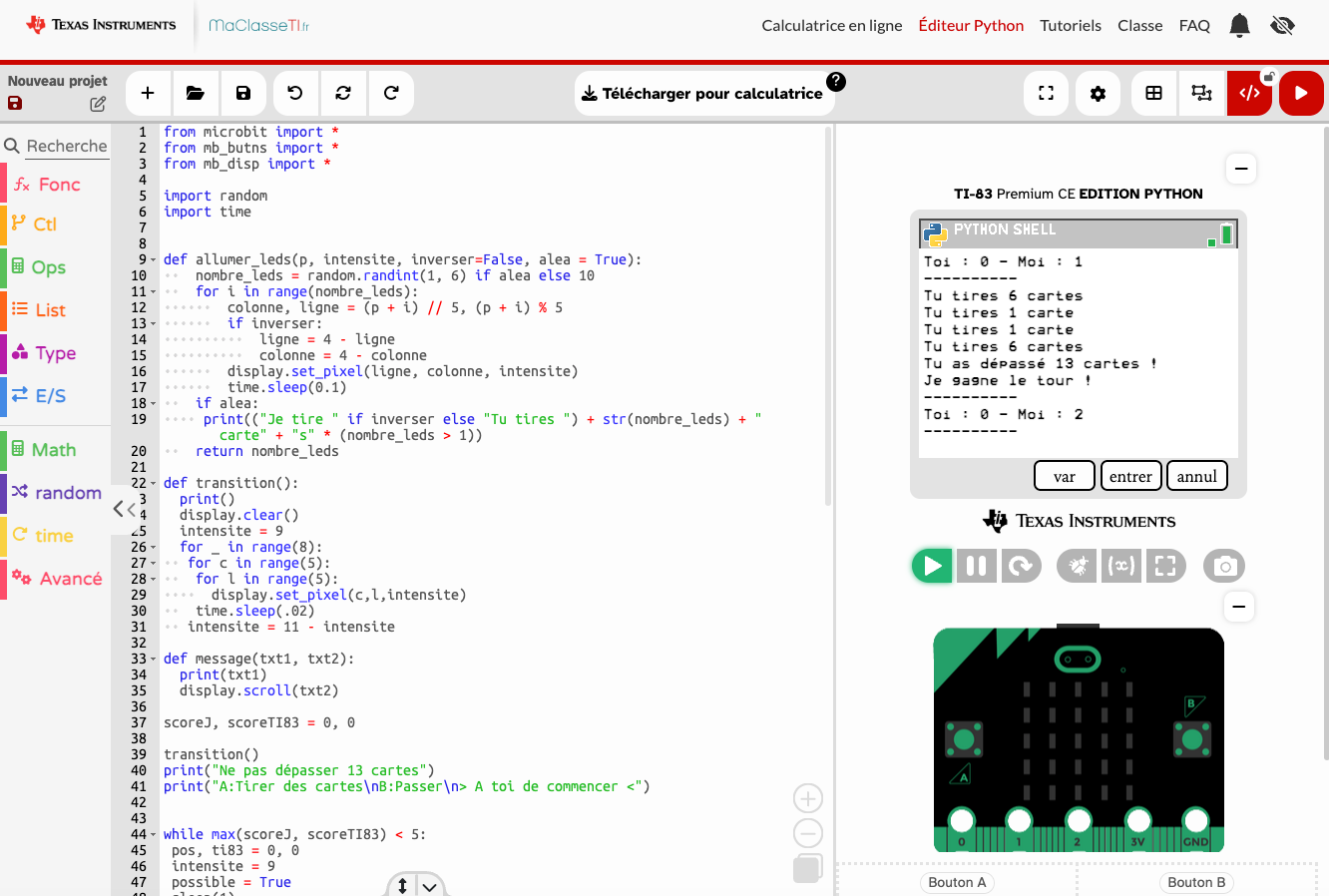

Voici la présentation d'un nouvelle adaptation du jeu de cartes Blackjack dans le cadre de notre concours de programmation Python 2024-2025.
Elle est ici l'oeuvre d'Eric Schrafstetter, enseignant les Mathématiques et l'Informatique à l'université d'Angers, que tu peux également retrouver chez nous sous le pseudonyme de cirekraft chez nous ou encore sous le diminutif de Schraf sur divers autres réseaux.
2238822387Le jeu s'appelle ici Micro:Blackjack. C'est une adaptation libre du jeu de Blackjack, destinée à se joueur sur une carte BBC micro:bit pilotée par une calculatrice TI-83 Premium CE ou TI-Nspire CX II.
L'interface est donc ici scindée entre :
  • une interface texte avec l'historique de ta partie dans la console Python de ta calculatrice
  • une interface graphique représentant l'état de la manche en cours, sur la grille d'affichage 5×5 pixels de la carte micro:bit
Niveau entrées, ce sont les 2 boutons de la micro:bit qui sont utilisés :
A
pour tirer des cartes ou
B
pour passer.
Avec seulement 25 pixels, il a donc fallu adapter les règles du Blackjack :
  • à chaque nouveau tour tu peux tirer un nombre aléatoire de cartes, entre 1 et 6, allumant autant de pixels de la micro:bit avec alternance de luminosité entre les tours
  • et l'objectif est ici d'avoir un maximum de cartes sans dépasser 13, soit plus de la moitié des pixels
22386Le jeu est pleinement fonctionnel sur TI-Nspire CX II, même si l'animation au lancement est assez lente.
Sur TI-83 Premium CE aucun problème de vitesse, toutefois les images devant s'afficher en cas d'égalité ou de défaite y génèrent une erreur.
Merci Eric pour ce jeu passionnant et fort original qui aurait mérité une catégorie à part !
Téléchargement : archives_voir.php?id=4642276

Concernant l'erreur d'affichage des images sur la TI-83, c'est simplement qu'il faut des guillemets autour des "Image.xxx". Je mets la mise à jour en PJ.
Remarques : pour les (nombreuses) personnes qui n'ont pas de carte micro:bit, vous pouvez copier-coller le code python du zip sur MaClasseTI Python. Par ailleurs, si vous enlevez les guillemets cela fonctionne sur leur "émulateur" et comme je n'avais pas encore reçu la vraie carte au moment où j'ai envoyé le jeu pour le concours, je me suis fait berné 😅
