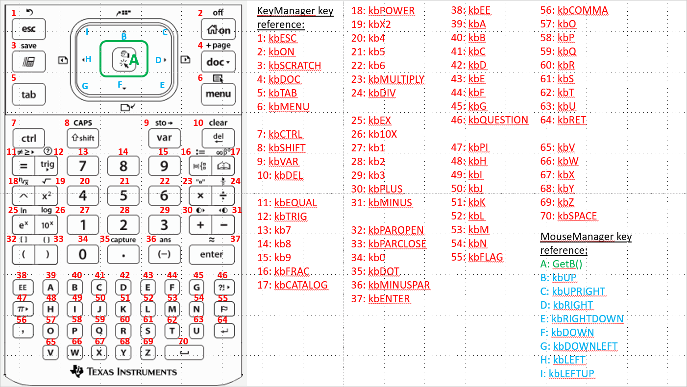

A) KeyManager
La gestion des événements liés au clavier est présent dans tous les programmes (ou presque) sur la TI nSpire. Il faut dire qu'avec toutes ces touches disponibles, il serait dommage de ne pas les utiliser.
Chaque touche possède un keycode selon l'image suivante Image
Le module KeyManager reprend à son compte la gestion de toutes les touches avec un marquage rouge. La nSpire étant une machine complexe, le module MouseManager (que nous détaillerons dans le prochain paragraphe) s'occupera quant à lui des touches marquées en bleu et en vert, toutes en rapport avec la zone du TouchPad.
Chaque touche possède 3 fonctions dédiées (par exemple pour la touche kbESC):
- KeyManager::kbESC() vaudra true (=1) si la touche est appuyée et false (=0) sinon.
- KeyManager::kbESC_Press_Event() vaudra true (=1) si la touche a été pressée depuis le dernier tour de KeyManager::Logic() et false (=0) sinon.
- KeyManager::kbESC_Release_Event() vaudra true (=1) si la touche a été relâchée depuis le dernier tour de KeyManager::Logic() et false (=0) sinon.
L'état du clavier est mis à jour via la fonction KeyManager::Logic() qu'il convient d'inclure dans la boucle de gestion des évènements.
A ces fonctions individuelles se rajoutent des fonctions plus globales :
- KeyManager::IsKeyPressEvent() vaudra true (=1) si une touche du clavier a été pressée depuis le dernier tour de KeyManager::Logic() et false (=0) sinon.
- KeyManager::IsAnyKeyPressed() vaudra true (=1) si une touche du clavier est pressée et false (=0) sinon.
Il est possible de réinitialiser l'état du driver avec un appel à KeyManager::ResetState();

B) MouseManager
Le module MouseManager est très similaire au module KeyManager.
Pour les touches avec les keycodes "bleus", l'utilisation est strictement identique, seul l'appel se fait via MouseManager::kb.. au lieu de KeyManager::kb..
Les événements sont du même type, par exemple pour la touche flèche droite :
- MouseManager::kbRIGHT() vaudra true (=1) si la touche est appuyée et false (=0) sinon.
- MouseManager::kbRIGHT_Press_Event() vaudra true (=1) si la touche a été pressée depuis le dernier tour de MouseManager::Logic() et false (=0) sinon.
- MouseManager::kbRIGHT_Release_Event() vaudra true (=1) si la touche a été relâchée depuis le dernier tour de MouseManager::Logic() et false (=0) sinon.
