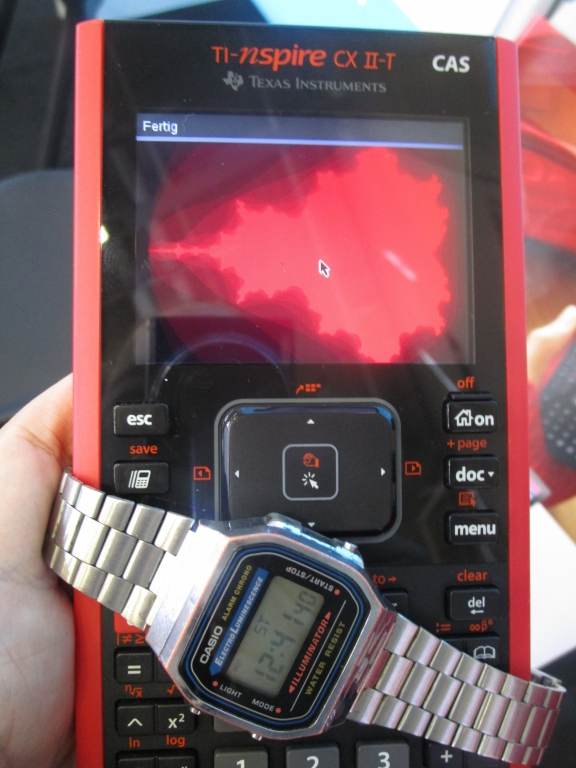

Nous notons en passant que le menu de musique brièvement aperçu sur une capture d'écran n'est finalement pas présent.
10459Explorons cela. Quelques essais nous apprennent que la zone graphique contrôlable est légèrement inférieure à l'écran (320x240 pixels), avec 318x212 pixels soit la même chose que pour les scripts Lua.
Un petit programme de mire rouge-vert-bleu nous permet de découvrir que l'instruction SetColor accepte 3 paramètres (rouge, vert et bleu) avec des valeurs codées sur 8 bits (de 0 à 255).
Toutefois en pratique l'écran continue à afficher sur seulement 16 bits, puisque les dégradés de luminosité visibles ci-contre sont clairement saccadés.
Les luminosités différentes visibles étant deux fois plus nombreuses dès que la composante verte intervient, c'est donc toujours du RVB 565.
1045710455Enfin, un petit programme de fractale Mandelbrot portant fièrement les couleurs des TI-Nspire CX II-T ! :bj:

Unread postby parisse » 20 Feb 2019, 17:20
Combien de temps pour afficher la fractale de Mandelbrot? Et celle de Newton?
Merci!
parisseVIP++
Level up: 95.6%
Posts: 3834
Joined: 13 Dec 2013, 16:35
Gender: Not specified
Calculator(s):
MyCalcs profile
Re: Didacta Köln 2019 jour 1 - tests TI-Nspire CX II-T (CAS)
Unread postby critor » 20 Feb 2019, 17:28
Bonsoir.
Mandelbrot fait partie des tests d'aujourd'hui.
