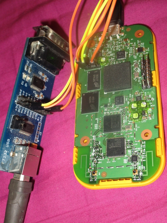

237623751171Bricoleurs du dimanche, bonjour. Le point d'accès TI-Nspire Navigator Access Point permettant la création de réseaux de calculatrices TI-Nspire sans fil en classe, dispose d'une connectivité très riche sur sa carte mère comme nous l'avions déjà vu :
  • J1 : port micro-USB
  • J2 : emplacement pour connecteur 2x7=14 broches
  • J3 : emplacement pour connecteur 5 broches
  • J4 : emplacement pour lecteur de carte mémoire MMC/SD
  • J5 : emplacement pour port USB additionnel
Il est aisé de rajouter les connecteurs manquants, avec des réglettes de broches au pas de 2,54mm pour J2 ou 2,00mm pour J3.
2386Nous avions déjà vu que le connecteur J2 offrait un JTAG au format TI, et le connecteur J3 une sortie série Tx permettant de récupérer tout le log de démarrage à 115200 bauds.
Le log nous apprenait que le point d'accès démarrait sur X-Loader puis U-Boot, ce dernier invitant même pendant une seconde à appuyer sur une touche pour suspendre le démarrage :

Pas de touche sur le point d'accès, mais comme cette information était transmise sur la sortie série, cela signifiait plutôt à notre avis de transmettre n'importe quel caractère sur l'entrée série.
9107Et bien bingo car nous venons justement découvrir la broche d'entrée série Rx sur le même connecteur J3, et rebingo car y envoyer un caractère au bon moment permet bien d'accéder à la console U-Boot. Voici quelques commandes permettant d'apprendre diverses choses complémentaires sur le matériel :

OMAP3 tiusbap # mtest
Pattern 00000000  Writing...  Reading...
OMAP3 tiusbap # nand device
Device 0: nand0, sector size 128 KiB
OMAP3 tiusbap # printenv
bootcmd=if mmc init ${mmcdev}; then if run loadbootscript; then run bootscript; else if run loaduimage; then run mmcboot; else run nandboot; fi; fi; else run nandboot; fi
bootdelay=1
baudrate=115200
loadaddr=0x82000000
usbtty=cdc_acm
console=ttyO2,115200n8
mpurate=600
buddy=none
flash_MLO=mmc init; fatload mmc 1 0x80200000 MLO; nandecc hw; nand erase 0 80000; nand write.i 0x80200000 0 80000
flash_uBoot=mmc init; fatload mmc 1 0x80200000 u-boot.bin; nandecc sw; nand erase 80000 160000; nand write.i 0x80200000 80000 160000
flash_uImage=mmc init; fatload mmc 1 0x80200000 uImage; nandecc sw; nand erase 280000 600000; nand write.i 0x80200000 280000 600000
flash_uImage2=mmc init; fatload mmc 1 0x80200000 uImage2; nandecc sw; nand erase 880000 600000; nand write.i 0x80200000 880000 600000
flash_all=run flash_MLO;run flash_uBoot;run flash_uImage;run flash_uImage2
nuke_nand=nand erase 0 8000000
mmcdev=1
mtdparts=mtdparts=nand:512k(x-loader),1920k(u-boot),128k(u-boot-env),6m(kernel),6m(kernel2),4m(localconf),-(unused)
mmcargs=setenv bootargs console=${console} ${mtdparts}
nandargs=setenv bootargs console=${console} ${mtdparts}
led_off=mw 49054090 40000000
led_on=mw 49054094 40000000
loadbootscript=fatload mmc ${mmcdev} ${loadaddr} boot.scr
bootscript=echo Running bootscript from mmc ...; source ${loadaddr}
loaduimage=fatload mmc ${mmcdev} ${loadaddr} uImage
mmcboot=echo Booting from mmc ...; run mmcargs; bootm ${loadaddr}
nandboot=echo Booting from nand ...; run led_on; run nandargs; nand read ${loadaddr} 280000 600000; bootm ${loadaddr};run led_off;usleep 250000;run led_on; nand read ${loadaddr} 880000 600000; bootm ${loadaddr}
stdin=serial
stdout=serial
stderr=serial
dieid#=5b7800029e380000016b1ef10c027024
Environment size: 1728/131068 bytes
OMAP3 tiusbap # showvar
HUSH_VERSION=0.01
OMAP3 tiusbap # test
OMAP3 tiusbap # version
U-Boot 2010.03-dirty (Oct 18 2011 - 17:47:59)
OMAP3 tiusbap # reset
resetting ...
