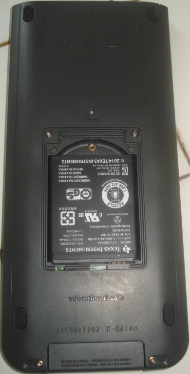

390339023901Dans un article précédent, nous découvrions ensemble une TI-Nspire CX CAS HW-O munie de la nouvelle batterie Samsung.
3908Il restait toutefois à identifier cette batterie, de dimensions 53 x 43 mm².
Nous étions au départ partis sur l'idée d'une batterie pour Samsung Galaxy Mini 2, mais après vérification en magasin, ces dernières sont légèrement trop longues et ne permettent pas de refermer la trappe de la batterie, leurs dimensions étant de 58 x 43 mm².
Après des heures de recherche, nous pensons toutefois avoir trouvé. :bj:
Nous donnons les informations ci-dessous sous réserve de vérification, et peut-être allez-vous même pouvoir nous aider si vous avez ça quelque part... ;)
Il s'agirait de vieilles batteries Samsung pour des téléphones mobiles beaucoup plus anciens, les SGH-G810, SGH-D780, SGH-i550, GT-i8510 et GT-i7110.
La référence de la batterie serait en fait AB474350BU.
Toutefois, contrairement aux batteries pour téléphones récents nous n'arrivons pas à trouver de version véritablement 'extended' (haute capacité) de cette batterie, soit à bien plus de la capacité originelle de 1200mAh.
Tout juste arrive-t-on, assez difficilement, à trouver quelques rares batteries compatibles chez des constructeurs tiers offrant 1250, 1300, 1500, voir même 2100mAh pour la même épaisseur.
Il faudrait donc croire qu'il y avait une impossibilité technique à fournir des batteries plus épaisses pour les téléphones concernés.
Et effectivement, nous constatons que plusieurs d'entre eux étaient des téléphones à boîtier coulissant:
Je suis pour le moment dans l'incapacité de vérifier, le magasin du coin n'ayant plus les batteries pour des téléphones mobiles aussi vieux.
Mais si tu as une nouvelle TI-Nspire CX HW-O, et un de ces téléphones quelque part au fond d'un tiroir, n'hésite pas à venir nous confirmer si c'est bon ou pas ! ;)

Personne n'ayant confirmé ou infirmé, et le site de TI ne parlant toujours pas de la nouvelle batterie, j'ai commandé une Samsung AB474350BU 1200 mAh.
Réponse dans quelques jours ;)

Batterie reçue.
Par ici pour les résultats du test : ;)
viewtopic.php?t=15570&p=172941#p172941
