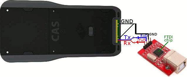

La situation ne sera pas désespérée car vous pourrez encore reprogrammer le Boot2 1.4, mais sans OS cela nécessitera l'achat d'un adaptateur USB/TTL (vulgairement appelé RS232):
Mieux vaut prévenir que guérir! ;)
