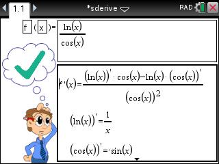

Unread postby Hamza.S » 04 Jan 2017, 18:11
le programme de dérivation avec étape est quasi-fini, plutôt bonne nouvelle.
j'ai gardé le système d'auto-vérification afin de vérifier le calcul de la dérivée.
par contre impossible de rentrer une formule par exemple u(x)*v(x) et avoir une réponse :(
pour la simplification des expressions, ça progresse, il y a des petits bugs à corriger, (encore faut-il les trouver :p)
Show/Hide spoilerAfficher/Masquer le spoiler
vous reconnaissez surement la présentation des étapes des calculs? :troll:
