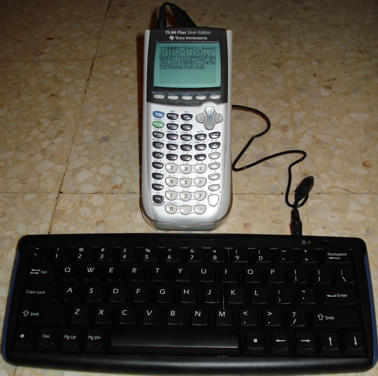

Il s'agit notamment du protocole utilisé par le TI-Keyboard.
