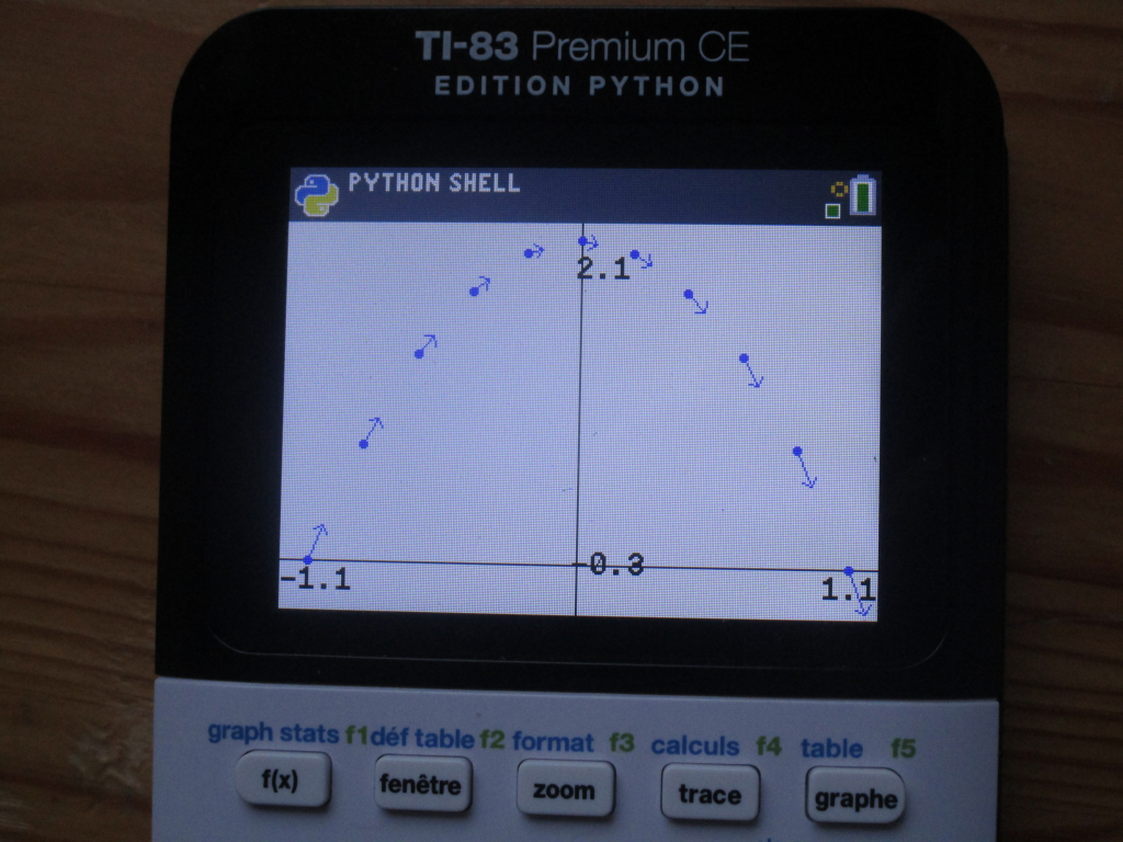

Cela peut notamment servir à tracer des champs de vecteurs en Physique-Chimie.
Mais dans un contexte scolaire, line(x1,x2,y1,y2,"arrow") n'est pas quelque chose de pratique. On ne dispose usuellement pas de ces données, mais des coordonnées du point d'origine et des coordonnées du vecteur.
Si il n'est certes pas bien difficile de les calculer, ce serait quand même lourd d'avoir à le faire systématiquement à chaque fois.
