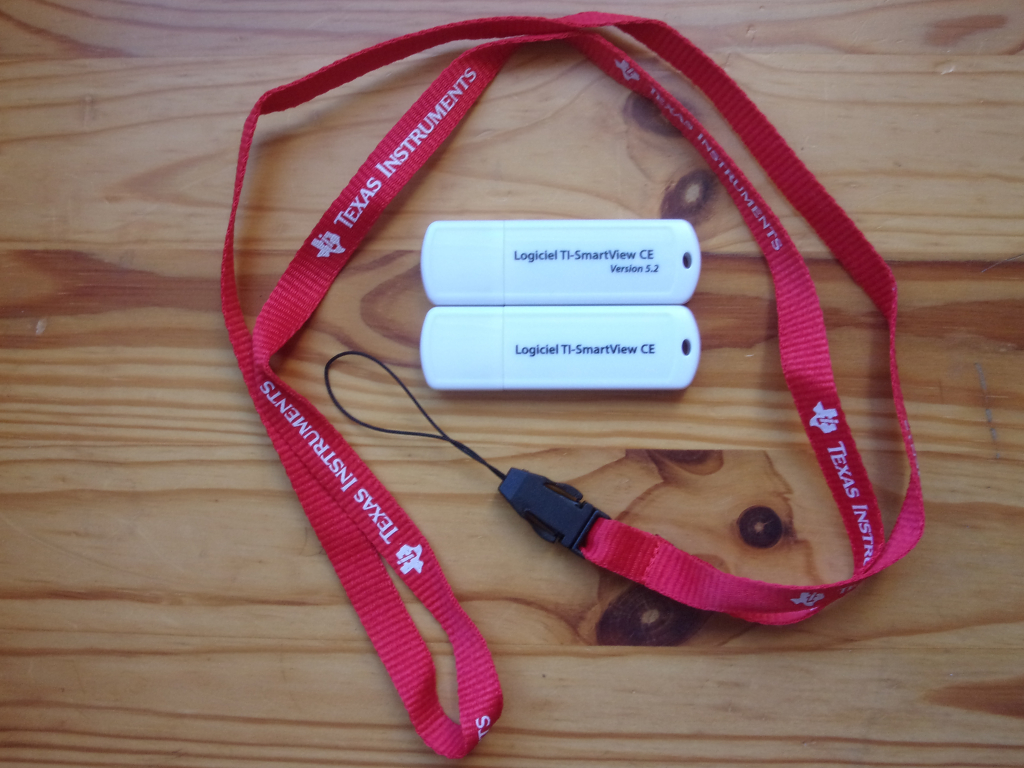

1610416105Aujourd'hui après pas moins de 6 ans nous avons enfin pu récupérer un exemplaire de la clé comme nous venons de t'en faire part. Et la bonne nouvelle n'arrive pas seule, nous avons depuis récupéré un autre exemplaire différent, cette fois-ci accompagné de la sange Texas Instruments officielle. Au menu du test aujourd'hui donc, les clés estampillées :
  • Logiciel TI-SmartView CE version 5.2
161311613016132
La clé estampillée Logiciel TI-SmartView CE version 5.2 est la plus ancienne, contenant comme son nom l'indique un émulateur de TI-83 Premium CE en version 5.2.1.0042.
La clé Logiciel TI-SmartView CE est plus récente comme on peut le deviner à son marquage UKCA additionnel suite au Brexit, et contient pour sa part un émulateur de TI-83 Premium CE Edition Python en version 5.5.2.0044.
