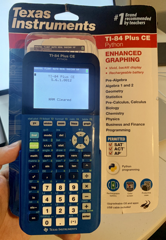

14052Pour la rentrée 2021, Texas Instruments apporte enfin le Python en Amérique du Nord, en remplaçant sa TI-84 Plus CE par la nouvelle TI-84 Plus CE Python.
Nous avons aujourd'hui le plaisir et l'honneur de disposer d'un échantillon de la nouvelle TI-84 Plus CE Python, ici dans son coloris Bionic Blue.
Nous allons donc pouvoir la tester devant toi, vérifier si elle diffère ou pas de la TI-84 Plus CE-T Python Edition européenne et donc voir si Texas Instruments a profité de ces 2 ans de décalage dans le lancement pour apporter des améliorations matérielles.

Le dos du packaging de la calculatrice ressemble à ca (vu sur eBay):
