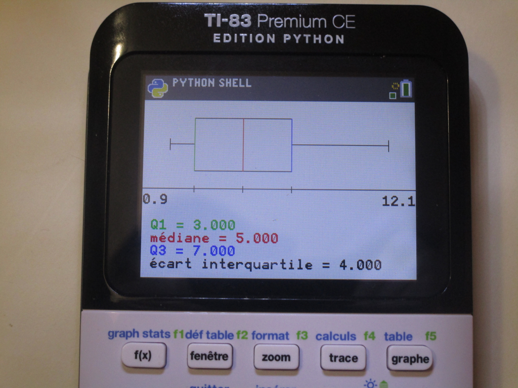

13714Heureusement Texas Instruments a publié une solution l'année dernière, ce_chart.
ce_chart est un module Python additionnel à charger sur ta calculatrice, permettant entre autres le tracé des diagrammes en bandes.
